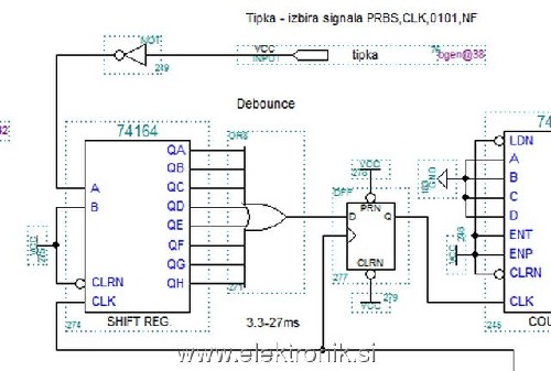

Morda ti kaj pomaga, jaz sem anti-debounce tipke naredil v CPLD takole:
 Velikost datoteke:  47.42 KB
