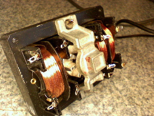

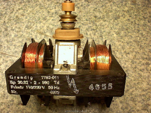

Popravljam magnetofon Grundig TK 120 de luxe. Osnovna napaka je bila, da je bil čisto mrtev. Vzrok so bila oksidirana podnožja varovalk, zaradi česar varovalke niso imele stika s podnožji. Zamenjal sem vsa podnožja in varovalke. Sem že mislil, da sem zadevo rešil, potem pa se je naslednji dan, ko sem magnetofon za test še enkrat prižgal pokazala nova čudna napaka.
Motor brni, in se vrti zelo zelo počasi. Ta napaka sedaj ni stalno prisotna, pojavi se naključno, drugače vse deluje ok. Sem mislil, da je še nekje slab stik na kakšnem stikalu, zato sem odspajkal vse kable od motorja, in ga prklopil direktno na omrežno napetost, vendar napaka ostaja.
Gre za asinhronski motor s kratkostično kletko, ki je hkrati tudi napajalni transformator za elektroniko. Motor je narejen tako, da ima dve primarni navitji (2x 110V) vezani zaporedno, zato sem takrat ko je bila napaka prisotna pomeril napetost na vsakem navitju posebej in je napetost na obeh navitjih enaka (le 1V razlike), zato predvidevam, da sta navitji ok. Motor sem tudi odmontiral iz aparata in ga neobremenjenega priključil na mizi, in je opisana napaka še vedno občasno prisotna. Če rotor motorja vrtim ročno, se po občutku normalno vrti, tako da po mojem tudi v ležajih ali čim podobnim ni problem.
Slike motorja in električna shema aparata so v priponki.
Kakšna ideja, kje bi še lahko bil problem?
Lp, Matic

Čeprav se rado vrti je še vedno lahko ležaj fuč.
Krampus
Prispevkov: 1853
Aktiv.: 9.05
PrispevekObjavljeno: Sre Jul 08, 2015 5:37 pm    Naslov sporočila:   Odgovori s citatom
Štima, po vsej verjetnosti prevelika zračnost v ležaju.
Včasih začne opletati in šteka.

Hmm ročno se rotor vrti čisto gladko, nič ni slišati ali čutiti, da bi se ležaji kakor koli zatikali. Tudi "lufta" nimajo, levo/desno se rotor ne premika skoraj nič. Res, da nisem ravno iz te stroke, ampak po mojem niso problem ležaji.
Bom nesel motorček nekam, kjer jih previjajo pa če ga bodo tam hoteli pogledati.
Hvala za odgovore.
Lp, Matic

Zdravo!
Rešeno.
Motor sem dal v popravilo nekam, kjer previjajo in popravljajo motorje, in so rešili zadevo.
Problem je bil v dveh vijakih, ki držita motor skupaj. Ta dva vijaka sta se namreč malo odvila, in je izgleda rotor potegnilo malo iz centra. Zanimivo, da se ni nič videlo ali na roke čutilo, da se karkoli maje zaradi losanih vijakov.
Sedaj motor deluje kot nov.
Lp, Matic
