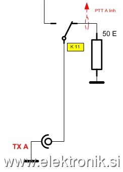

Prosim za pomoč. Iščem način, kako v primeru, da se rele na shemi ne preklopi in gre radijska postaja na oddajo v umetno breme (50 Ohm), to zaznati in to zaznavo poslati naprej, da drugo vezje izklopi oddajo postaje.
Moč oddaje bo do max 75W na tem vezju v frekvenčnem območju 1,8 -29 Mhz.
Hvala za vsako pomoč in idejo.

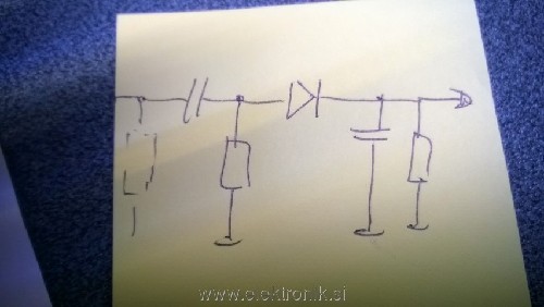

Preprost RF detektor narediš. Torej kondenzator -> upor proti masi -> Dioda -> upor in kondenzator vzporedno proti masi.

Ideja zgleda zelo enostavna. Kakšne vrednosti pa naj imajo posamezni elementi?
npr:
Diode 1n914
kondenzator 100pF
upori nevem 100k ?
Se opravičujem, ampak ko pride do RF nimam pojma, kakšne so zadostne veličine posameznih elementov.

Upori so lahko 10k. Sklopni kondenzator na RF strani nekaj 100pF, gladilni kondenzator na izhodu pa nekaj nF. To kar manjka je ureditev signala, ki bo prišel ven. Amplituda tega je namreč odvisna od jakosti RF signala. Priporočam, da preko recimo 22k upora ta signal pripeljete na Bazo enega NPN tranzistorja. Signal s kolektorja se potem pelje dalje,...

Pri tej temi bi opozoril na eno malenkost ki sta jo spregledala ker po mojih izračunih mislim da se je tukaj kadilo. Ko sem prebral da bo s55o kuril moč 75W sem se takoj lotil izračunov in ugotovil da ima dioda 1N914 prenizko prebojno napetost ki je 100V. Pri tej moči je na 50 omskem bremenu efektivna napetost 61V, če pomnožiš s koren 2 dobiš maksimalno napetost 86V in ravno na toliko pozitivne napetosti se napolni kondenzator za dodo, in v trenutku ko je pred diodo negativna polperioda je na diodi dvakrat tolikšna napetost, to je 172V. To pomeni da dioda . Namesto 1N914 je potrebno dati diodo BAV20 (200V) ali še bolje BAV21 (250V), lahko se pa tudi naredi napetostni delilnik na vhodu z dvema uporoma 7,5kohm in 2,4kohm namesto 10kohm tako da dobiš samo četrtino napetosti in bo še zmeraj čez glavo dovolj.
Tudi moči uporov in napetosti keramičnih kondenzatorjev morajo biti malo večje, v primeru izvedbe ki jo je narisal VolkD mora biti 10kohm upor na vhodu 0,5W na izhodu pa 1W, keramični kondenzatorji pa vsaj 100V ali več.
