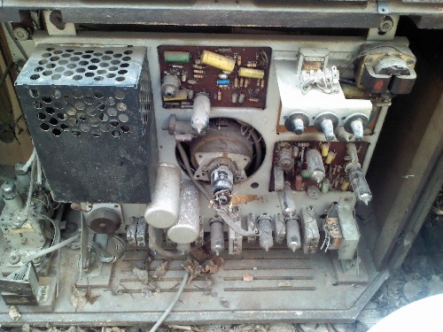

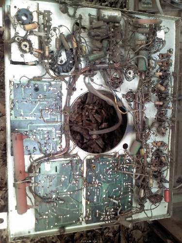

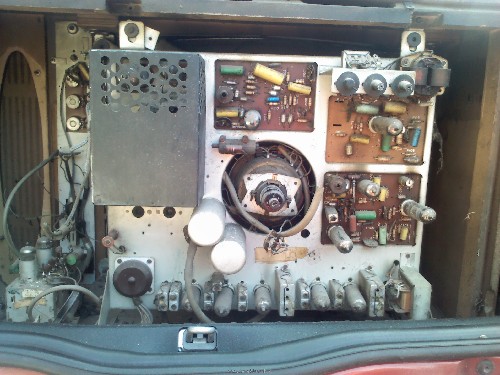

Ei niš televizor iz 60s, je popolnoma originalen z elektronkami brez kakršnih kolih popravil, vsaj koliko jaz vidim Very Happy
razmišljam,da bi ga nebi popravlju ampak pustil takšnega kakšen je, saj je nemogoče najti kondenzatorje,ki bi pasali notri tako da bi bilo estetsko !
Na conradu imajo samo te rdeče WIMA kondenzatorje z zelo kratkimi nogami, ki pa zelo oteži lotanje na takšne stvari ...

Nekaj se dobi tu:
http://www.trm-audio.si/kondenzatorji.htm
So pa še drugi naslovi in z malo "kamuflaže" dobiš kar dobre kondenzatorje.
Moje mišljenje je, da ga pustiš v takem prvotnem stanju in ga samo očistiš.

Teli če se ne motim, niso imeli več velikih problemov s kondenzatorji, saj so že bili notri boljše kvalitete, tako, da najverjetenje kaj dosti ne boš rabil menjati. Kolikor mi je znano, so ti imeli en močnostni upor, ki je po navadi odletel, saj je bil v osnovi poddemenzioniran v moči, ostalo je bilo pa OK.
Npr. pinki-rdeče papirne Iskrine v moji TV Panorami 43 sem pa moral zamenjati čisto vse, zdaj deluje BP, pred tem pa je bilo videti, kot, da je katodna cev mrtva.
Kot sem že napisal v temi radia Iskra Triglav, je najboljše testirati kondenzatorje pri visoki napetosti (vsaj 250V), kjer se gleda prebojnost oz. prevodnost. Jaz jih poleg tega še pomerim z merilnikom kapacitivnosti, včasih kateri izjemno izgubi na kapacitivnosti, tisti, ki pa prebijajo, pa imajo vsi po 20-200% višje odčitke vrednosti, saj merilnik meri, koliko časa se kondenzator polni, ker pa prebija, je videti, kot, da se polni dlje.
Se strinjam z ostalimi, očisti zadevo, preglej, če je vse na svojem mestu in jo poskusi prižgati. Morda poskusiš s kakšno močno žarnico (verjetno vsaj 150W) v seriji, da če že ravno TV naredi kratek stik, da ne odnese česa. Če boš imel srečo, boš morda rabil zamenjati le 1 ali 2 kondnezatorja in morda kakšen elektrolit. Jaz npr. moje kupujem preko eBay-a iz kitajske, saj za cca. 20€ dobim okrog 200 metal-filmskih kondenzatorjev raznoraznih vrednosti, poleg tega imajo dolge priključke in še lepe zaobljene oblike. V Sloveniji žal v okolici Celja, takšne izbire in cen nimajo.

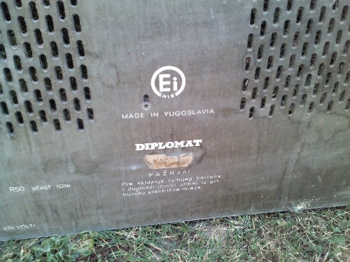

Iz koje dobi je ovaj Diplomat?
