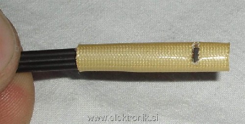

10-5 in 10-6 imata razlike le za kakšno stopinjo, zato ju brez slabe vesti lahko zamenjaš med seboj. (edino pri kakšnih diferenčnih termostatih, nastavljenih na četrt stopinje to ni priporočljivo, se pa tudi tam zadeva lahko korigira z vzporedno/zaporedno vezavo ustreznega upora)
Elementi enakih karakteristik a v drugačnem ohišju pa so še vedno dobavljivi.
V konradu imaš recimo pod 153667 KTY 11-5 za slaba 2 EUR ali pa pod 153681 KTY 13-5, za cca 0.6 EUR, vsekakor mnogo cenejše od recimo seltronovih tipal po 15EUR... Je pa nekaj dela s samim ožičenjem in pritrditvijo....
Na slikah je rešitev, kot sem jo uporabil jaz, "TIV" na hitro narejen z olfa-nožem, pa bužirka čez.
Pri višjih temperaturah je pametno uporabiti silikonski kabel (vsaj jaz sem ga...).
