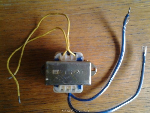

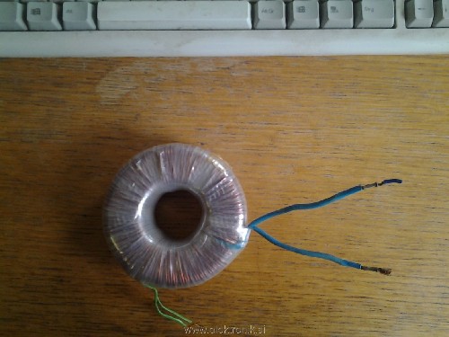

Prosil bi vas, ce mi poveste, ce mogoce veste, kje je primar in sekundar na dveh transformatorjih, ki sta na slikah:

Odvisno od transformatorja je pa razlika očitna.
Prvi toroid ima primar na zelenih žicah za drugi trafo pa bi rekel da na rumenih vendar tu nebi bil siguren.

Naprimer trafo 12V 10W ima upornost primarja cca. 400 Omega in upornost sekundarja cca. 20 Omega. Mr. Green
Toroid je verjetno grajen za omrežno napetost,
pri drugem to ni nujno. Mogoče boš videl , ko ga boš priključil na omrežje.
