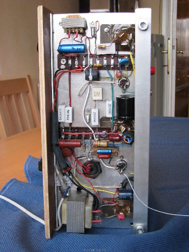

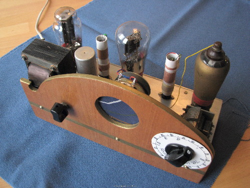

Da se malo pohvalim, prilagam fotko-dve mojega nostalgičnega audiona, ki sem ga izdelal z najstarejšimi cevmi iz moje zbirke: E446 kot audion, E443 kot NF izhod in hkrati VF predstopnja, pa še ena dvojna dioda za usmerjanje (nekaj kot AZ 1). Tuljavice so na DIN konektorjih, tako da se jih da zamenjati, naslednji korak bi bil izdelava tuljavic za KV.

Lepo! Objavi še shemo.

Res lepa gradnja, za vzbujanje skomin po nekih minulih časih Wink! Tudi mene zanima shema...

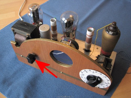

Najbolj me zanima če je to kondenzator ali potenciometer.

Pohvalno!
Upam, da s to objavo še koga navdušiš za gradnjo , prav zato bi bila zaželena tudi shema.
Ali si podnožja za elektronke sam izdelal?

Pod gumbekom se skriva potenciometerček..
