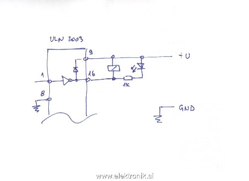

vprašal bi sledeče :imam ULN2003 čip in na izhodu pin16 dobim logično nulo in logično enko. Z skopom (osciloskop) je vrednost 1ce 13.2V in ničle 800mV.S tem izhodom krmilim rele in led diodo 1k upor.Ko krmilim rele rele izmenično vklaplja, ko obesim še led diodo dioda začne utripati, rele se ugasne. Rad bi da se prižge led dioda in rele sklene ne vem kako bi to izvedel. Prosim za pomoč. Lp Željko
prilagam shemo lahko da je slabša ločljivost se opravičujem

Si poskusil takole ?
 Velikost datoteke:  22.88 KB

Slika je res zelo slaba...
Ampak če prav vidim imaš rele vezan iz pina 16 na maso, kar je narobe. ULN ima "open collector" izhode, kar pomeni da ko je vključen potegne izhodni pin na maso. Torej moraš vse, kar želiš vezati od PLUS napajanja na izhod (pin 16 v tvojem primeru). In NE iz izhoda na maso. Vežeš rele in paralelno ledico, pa bo rele vklopil in ledica zasvetila.
Tudi...pri ULN-ju nekako težko meriš izhodno napetost, če je pin v zraku (ali napačno priključen), ker boš dobil vse mogoče, samo tisto, kar je treba ne.
