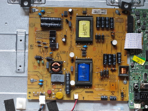

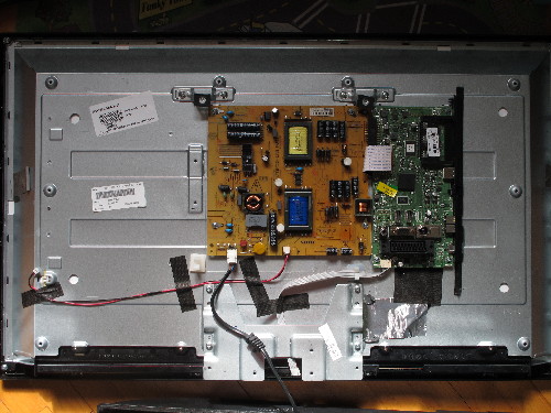

Tudi jaz imam težavo s Philips televizorjem (LCD LED - 32PFL3008H/12). Star je 1 leto, žal izven garancije Sad Ko ga prižgem slike ni (tudi grafike ki prikazuje glasnost, št. programa,...), zvok pa. Vanj sem posvetil z močno svetilko in videl sliko, torej je šel "backlight". TV sem razdrl in pogledal napajalni del (kondenzatorji), kjer pa nisem opazil nič sumljivega.

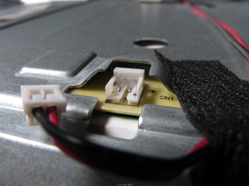

Na napajalnem delu se nahajata samo 2 konektorja (če odštejemo tistega, ki povezuje napajalni del z glavno ploščo z logiko). Levi je za omrežno napetost 230V, desni pa je izhod za LED diode, ki vodi potem na sam rob televizorja, kjer je konektor za ledice. Pomeril sem napetost, če LEDice sploh dobijo napajanje.
Napetost se sicer pojavi, vendar je obrnjena glede na označbo. Konektor za ledice ima namreč označen pozitiven pol, ko pa pomerim napetost, pa je ta ob vklopu -40V, potem pa počasi pada do 0V. Ko sem meril, televizorju nisem dal nobenega vira slike zato predvidevam da izklopi ledice - "no input", zato izkopi osvetlitev.
V samem tv-ju so ledice lepo enakomerno porazdeljene, pribl. 15 ledic.
Ima mogoče kdo kakšno idejo, kaj bi lahko bilo narobe?
Naj vseeno zamenjam vse kondenzatorje?

Konektor ki povezuje LED diode za napajlnim delom. Ne tem sem meril napetost, ki pa je bila -40V.

Jaz sem že od daleč videl pribito diodo D203 Wink
Pogledaj od kod je napajana in kam gre naprej. Nekje mora biti vzrok, da je prebila in verjetno zaradi tega ne štimajo napetosti.

Ta dioda deluje v redu, samo na sliki izgleda čudno, ker je na njej košček črnega silikona (nekateri elementi so utrjeni s tem silikonom, pa izgleda da je tudi na diodo kapnilo).
Ves napajalni del ni zanič, ker logika deluje v redu, saj sliko prikazuje, le osvetljava ne deluje Think

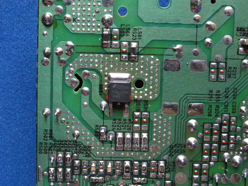

Na spodnji strani je edino en sumljiv element najbrž MOSFET. Prilagam sliko. Plošča je na tem mestu na drugi strani malo porjavela (kar se vidi tudi na sliki, ki sem jo priložil dve objavi nazaj, z zgornje strani se vidi oznaka Q502, na levi strani spodaj, pod tem pa je ta element Q501), najbrž zato ker nima hladilnega telesa.
Kako lahko preverim če deluje? Ga moram sneti z vezja?
Oznako se težko prebere, kar si lahko ogledate na sliki.
Sumljiv MOSFET, oznaka Q501.
