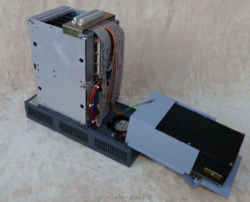

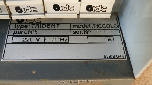

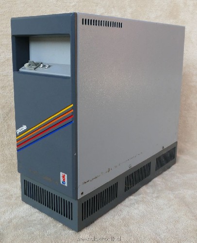

Ena od verzij Triglava.

A je možna še kaka slika s strani modulov oziroma samih modulov. A so šli v ta sistem enaki moduli kot v klasičen Triglav.

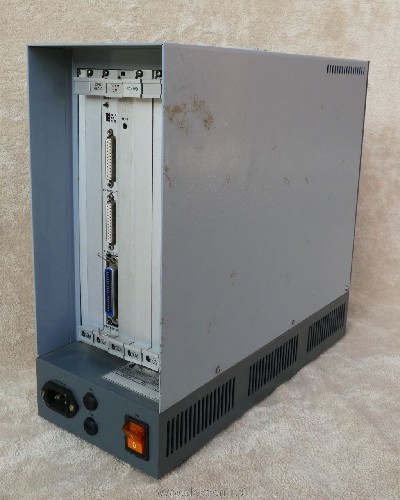

Moduli so enaki in njihov položaj je enak. Triglavov bus je bil standarden industrijski VME bus. V Triglav si lahko dal tudi VME module drugih proizvajalcev.

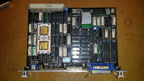

Hvala za pojasnilo. Me je zanimalo kateri CPU modul je instaliran. Torej bi bil lahko tudi CPU J11 kot ta na sliki ali pa 286.

Še eno vprašanje - ne vidim ICC modula za komunikacijo s terminali. Torej je bil Piccolo omejen samo na en terminal? Preko vmesnika na CPU modulu?
Na mojem ICC modulu je 6 serijskih portov za terminale.

Kakršno konfiguracijo si je stranka zaželela, takšno je dobila.
Vsi operacijski sistemi niso podpirali več terminalov. Za večino je zadostoval
en videoterminal in tega si priključil na procesorsko ploščo.
V tistih časih MS-DOS ni kaj veliko pomenil. Plošče z 286 so bile redke.
Industrija je bila na UNIXu, poslovne aplikacije pa na Delta-M.

Napajalnik za ta model Triglava je bil takšen kot od Partnerja. Če je bil zamenljivo enak pa ne vem. Na ''odprti'' sliki leži na desni strani.
Originalen Triglavov napajalnik ni šel v takšno ohišje.
Periferije ni v tem hišju. Na vrhu sta konektorja na katera se je nataknila škatlja (z enakim tlorisom) s flopijem ali diskom.
Procesorska plošča je bila lahko tudi s procesorjem 68010. Na njej je tekel UNIX.

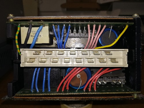

Napajalnik tega računalnika bolj podrobno.

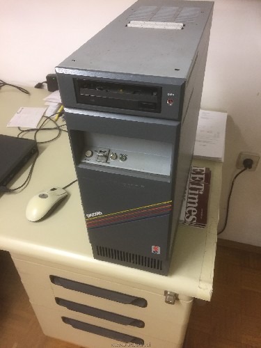

Tale ima floppy?

Nataknjena je streamer enota.
