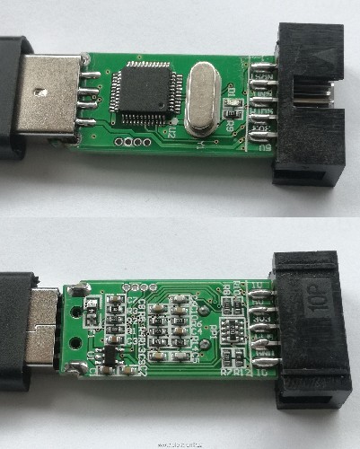

Glede ST-linka ... po menjavi FW-ja se "STM32 ST-LINK Utility" ne obeša več tako kot prej, povezave s ciljnim kontrolerjem pa ne vzpostavi. Sicer sem skoraj prepričan, da le-ta dela, ker preko serijskega porta lahko dostopam do njega in ga programiram. Skoraj prepričan sem, da je napaka na tem zamašku. Zadevo sem odprl. Po tiskanini je bil precej ostankov spajkanja in umazanije. Za silo sem zadevo očistil. Če kdo mogoče vidi kaj, kar sem spregledal (precej majhno je vse skupaj)...
 Velikost datoteke:  510.33 KB
 Pogledana:  13 krat

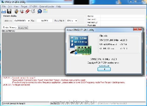

Skoraj sem prepričan, da je nekaj z zamaškom narobe. Drugi z enakimi verzijami SW dela po pričakovanjih. Ni pa mi jasno, kaj je vzrok za napako, saj je zadeva nehala delat po menjavi verzije FW.
Do zamaška sicer lepo dostopam, s target se pa ne poveže

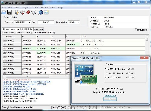

Tole je pa drugi na istem PC-ju, ki dela po pričakovanjih
 Velikost datoteke:  114.51 KB

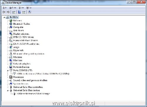

Pa še napravi, kot sta vidni
 Velikost datoteke:  52.54 KB
