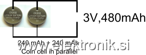

Imam dve coin cell bateriji, ki bosta v daljincu.
Je paralelna vezava ok, ali je boljše uporabiti diode?

Z dodano diodo boš imel na njej padec napetosti vsaj 0,2V ali več (odvisno od diode). Če ti to ni problem, potem vsekakor diodi. Drugače pa je bolje vzeti samo eno baterijo z višjo kapaciteto.

Ti to samo tako to poveži pa bo v redu.

Sem že večkrat videl po dve taki bateriji. Ponavadi je z sediščem baterije rešeno, da jih uporabnik ne more vstaviti narobe. Ponavadi + kontakt vzamejo ob strani baterije na radiju, - pa na sredini in tako tudi če narob obrneš baterijo, je v kontaktu samo + ne pa tudi - da bi bil tokokrog sklenjen. Sepravi v tem primeru na pokrovu predala za baterije ni nobenih kotnaktov.
Če pa ne moreš preprečiti napake uporabnika (kot recimo na kakšnem PCB maount nosilcu za baterijo) potem uporabi diode pa boš mirneje spal Wink
