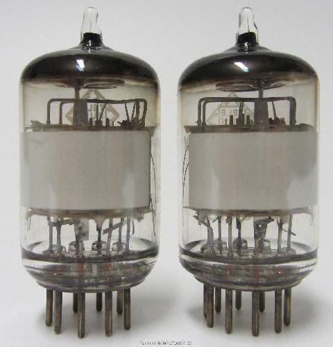

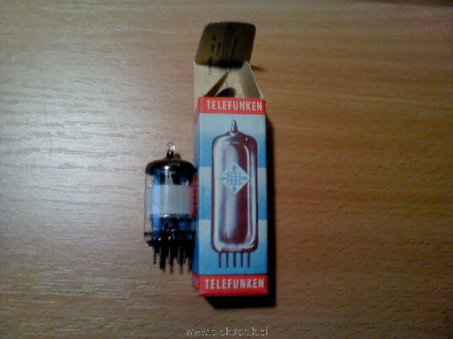

Lepše izgleda z elektronko EAM86. Ta ima horizontalni prikaz.
Izgleda pa tako. Ne me kregati! Slikano s tulifonom, ki je precej star.
 Velikost datoteke:  124.14 KB
 Velikost datoteke:  267.54 KB
