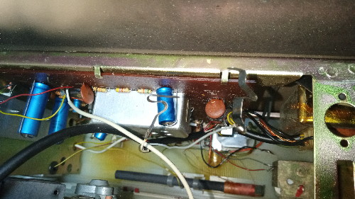

pred kakim tednom sem dobil radijski sprejemnik Iska Savica (navadni tip brez gramofona ali kasetofona).
Od takrat sem ga razstavil in ščistil, tako ohišje, kot vezje.
Zamenjal sem kondenzatorja na usmerniškem delu in vse elko kondenzatorje, razen dveh, ker ne vem kakšne vrednosti sta.
Prej je radio igral zelo zelo tiho, odkar sem zamenjal kondenzatorje pa špila kot ura.
No moje vprašanje pa je katera sta dva kondenzatorja, katerih oznaki sta 4700H 1275 in pa 37,74 10V. Prilagam tudi sliki.
Moje naslednje vprašanje pa je kam moram prilotati 3 žičke iz špule sprejemnika, ki so se utrgale iz vezja, dve sta iz malega navitja modre barve, ena pa je marelična iz večjega navitja. Tudi za to prilagam sliki.
HVALA LEPA ZA ODGOVORE!

4700H je po videzu folijski kondenzator, ki ni problematičen. Tisti drugi 37,74 pa je Elko za 10 voltov, kapacitete pa nebi vedel. Morebiti si narobe prebral. Standardne številke bi bile 10, 25, 33, 47, 68, 82. Preveri če je kaj temu podobnega.

To za kondenzatorje sem že isto vedo, 100% piše 37,74. Te sheme ne znam prebrat, ker mi je preveč zahtevna. Prav bi mi prišlo, če bi nekdo mi slikal vezje z povezamimi žicami. Hvala

Jaz ti sicer ne znam prav veliko pomagat. Nisem "radijaš", nekaj malega pomoči pa lahko dam: ta velika tuljava je antena za srednji / dolgi val. Tri navitja na njej so najverjetneje! na shemi od prej označena z L1 - L3 (čisto levo zgoraj). Poskusi iz označb elementov na shemi ugotoviti, če je bila morebiti žička odtrgana pri elementu z enako oznako na vezju.
OZ. tiste številke na shemi 201 - 208 so morebiti označbe nekih priključkov na TIV...
Pri tem delu - iskanju - utegne ponagati tudi povečevalno steklo.

Aha, bom pogledal. Mislim, da so tri navitja ja ker so 4 žičke in zgleda, da je ena GND ostale pa pač vsaka za svoje navitje. Hvala
