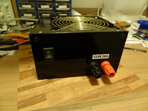

ker rabim en malo močnejši usmernik, sem se lotil modifikacije pc napajalnika.
Vse žice sem odstranil. V ATX napajalniku je največkrat uporabljen čip KA7500b. Malo igranja z povratno vezavo (pin1), pa je na izhodu 13.8v. Napajalnik zmore na izhodu 20A. Potrebno je še izklopiti zaščito za previsoko/prenizko napetost, saj se drugače napajalnik ne prižge.(pin4)
Zaenkrat deluje super.

Kaj imas mogoce kaksne napotke bolj v detajle?

najprej razdri napajalnik in poglej kater čip ima. Verjetno KA7500B ali TL494.
Potem pa samo odpri datasheet od čipa. Na nogici 1 je povratna vezava, na nogici 4 pa zaščita.
Drugače pa imaš na netu veliko predelav opisanih v detajle.

Kako stabilna je napetost in kakšno je glajenje pri večji obremenitvi?
sscott
Pridružen-a: Pet 10 Jul 2009 12:11
Prispevkov: 1133
Aktiv.: 5.83
Kraj: Medvode
PrispevekObjavljeno: Pet Okt 09, 2015 9:43 pm    Naslov sporočila:   Odgovori s citatom
napetost je zelo stabilna, saj je povratna vezava vezana na 13.8v. Če bi želel še bolj stabilno, bi vezal povratno vezavo direktno na izhodno pušo.
