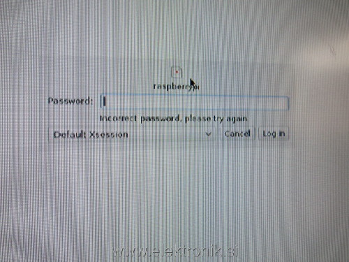

Kaj sem ga ušpičil, da pri bootanju sedaj dobim tole na sliki in kako se tega rešit? Prvič se mi je pojavilo včeraj, ampak se je po rebootu malina pobrala, danes ne več...
Nima veze, če dam pravi user in password (pi, raspberry), vrže me nazaj na to.
Če ima kaj veze s tem, tenutno uporabljam tightVNCserver, in sestavljam (učim se) eno spletno stran s tekst editorjem v HTMLju (torej sem naložil Apache2 in pripadajoče PHPje).
To se (po občutku) zgodi na koncu boota, preden dobim GUI vmesnik na ekran, saj mi SSH preko Putty še dela, prav tako je dostopna tista internet stran za učenje.

Meni se je na Malini enako pripetilo pred časom po prvem zagonu TightVNC serverja. Na Internetu sem našel nekaj "zdravil" za ta primer kako problem eliminirati, a nobeno ni delovalo dokončno oz. da bi povrnilo predhodno stanje v celoti. Od takrat se TightVNC izogibam in raje uporabim preprostejši x11vnc, ki vsaj meni deluje brez "postranske" škode. Govorim za Raspbian, z drugimi Malina-OS nimam izkušenj, prav tako zgolj navaden uporabnik z močno omejenim poznavanjem Linux, tako da kaj več na to temo ne znam povedati.

Sedaj se preko tightVNCja (in s pomočjo PuTTyja) sicer lahko prijavim v "ROOT" načinu, tu pa ni mojih nastavitev in podobnega. Tako sem na oddaljenem mestu kot Root, na TV-ju pa tiči obrazec za prijavo. Boo hoo! Brick wall
Drugače pa, že to je veliko, da sem zvedel da v VNCju tiči zajec Think
Edit: drugače mi je TightVNC kar nekaj časa deloval b.p. (ob ročnem zagonu), težave so se pojavile dokaj kmalu, ko mi ga je uspelo spraviti v avtomatski zagon ob bootanju.

Glede na to, da imaš dostop preko ssh bi lahko odstranil vnc. In ga nato ponovno namestil, če ni prevelik zalogaj.

Ali je potem treba na obeh straneh nainštalirat ta X11vnc (na kompu in malini) in ali si malino na novo "sformatiral"?
Na Malini imam nameščen x11vnc strežnik, na PC računalniku, iz katerega dostopam na Malino, pa standardni VNC viewer (klienta) za Windows OS, v mojem primeru RealVNC.
Pri meni samo deinstalacija TightVNC ni zalegla, ker je slednji ob zagonu spremenil nastavitve v nekih sistemskih datotekah ali nekaj takega. Kot rečeno, tega je že dolgo in se podrobnosti več ne spomnim. Se pa spomnim, da sem problem na Internetu našel opisan na nekih forumih, več je tudi možnih rešitev, ki zadevo bolj ali manj sanirajo, a nobena docela. Vsaj sam takšne nisem našel. Iz slednjega razloga sem nazadnje Raspbian na Malino na novo instaliral.
Na Malini je skrajno preprosto narediti backup sistema (SD kartice), ko dosežeš neko delujoče stanje. Če to počneš dovolj pogosto, ob morebitnih težavah stanje zlahka povrneš en (ali kolikor je potrebno) korak nazaj.

Hehe, že dela. Whistle
Sem raje tudi jaz x11VNC nainštaliral. Je malce drugače kot TightVNC, sedaj se na obeh ekranih vidi in dela enako. Ko sem malino drugič postavljal na noge, gre malo hitreje. Prazaprav veliko hitreje kot WINse na novo postavljat.

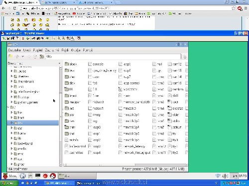

Sem malce pobrskal po netu o "dd" in "if" ter "of" komandah, ampak mi še ni čisto vse jasno.. Pač sem še čisto svež v linux-u
Ni mi povsem jasen tisti "sdx", kaj pomeni in ali ne bo to naredilo samo slike mape /dev/ ?
Na malini je namreč kar nekaj map na istem root nivoju kot je /dev/ (priloga)

aja ne, moraš vtakniti SD kartico v računalnik in naresti varnostno kopijo. Sem dal primer za linux. Na windowsih tega še nisem delal vendar prav tako obstaja orodje dd, mislim pa da bi se dalo tudi z win32 disk imager vendar govorim bolj na pamet
