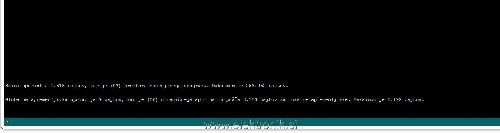

malci, toda to ni edini podatek, ki ti ga vrne prevajalnik.
Pod to vrstico imaš tudi podatek, koliko dinamičnega spomina je ostalo na razpolago.
 Velikost datoteke:  36.73 KB
 Pogledana:  18 krat
malci
Prispevkov: 871
Aktiv.: 4.03
Kraj: Polhov Gradec
PrispevekObjavljeno: Ned Sep 27, 2015 6:32 pm    Naslov sporočila:   Odgovori s citatom
Ja res je še ena ( oz več) vrsta s podatki.
Koda:
Compiling 'ArduinoRoleteProject' for 'Arduino Uno'
Binary sketch size: 25.088 bytes (used 78% of a 32.256 byte maximum) (3,72 secs)
Minimum Memory Usage: 1465 bytes (72% of a 2048 byte maximum)
Uploading to I/O board using 'COM5'
Done uploading
Samo ta druga vrsta je drugačna, ali pa jo jaz ne znam prevesti, glede na zgornjo sliko.
A če "Minimum Memory Usage" pomeni razpoložljiv SRAM, potem ga mi še ni zmanjkalo.
