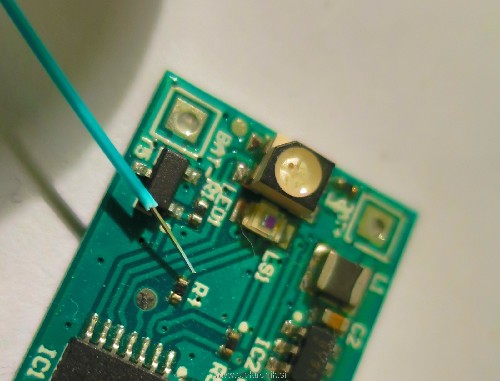

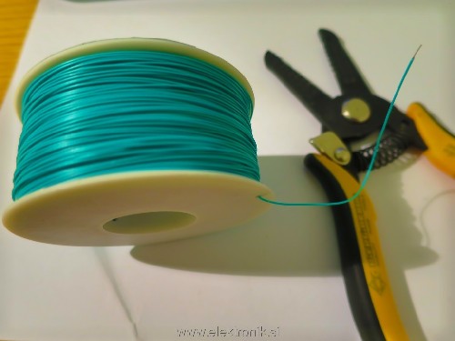

sam uporabljam navadno žico AWG 30 in jo na koncu lepo olupim. Izjemoma topim kar s spajlanikom. Lahko pošljem kakšne par m vzorca.
da se dobro umakne spajkalniku, je pa dobro vzeti PVC, samo ponavadi dobiš težje tako tanke debeline.
Lahko si pogledaš sliki za občutek, upori so v velikosti 0402.
