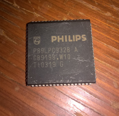

iščem DATASHEET za tale čip ki je na sliki

Na nek način sem nesposoben najti primeren datasheet za tale čip ki nosti napis
P89LPC932B A
najde mi sicer čip v ohišju PLCC28, ampak tale je PLCC68.
Če ima kdo kakšne informacije ali pa kar sam PDF, kako povezavo naj mi jo prosim javi pod zasebno.

Meni pa vseeno ni jasno kako naj uporabim ta datasheet za plcc28 na tem čipu, ki ima plcc68. Očitno je razvidno iz slike, da ima 68 nogic, ko v datasheet opisuje čip z istim imenom le z 28 nogicami. Očitno je tudi, da ne razumem kako naj to dvoje povežem skupaj, tako da, če ima kdo kaj več informacij o tem, naj me na kratko ali pa široko razsveli.

Verjento je na 68pinskem ohišju kar nekaj pinov nepovezanih. Mogoče je kakšna verzija po naročilu? V datasheetu bi bilo poleg odvečnih pinov najbrž napisano N.C. (not conected). Če se greš malo "reverse ingenering" in pozkušaš vsaj določiti kaj, oziroma kaj je kam povezano, nato pa razmisliš kako boš noter stlačil PLCC28 ali pa TSSOP28, ter ga sporogramiral.

Za kaj pa rabiš točno ta čip?
Bi rekel, da je bil kje vgrajen. Lahko bi s tiskanega vezja kje je bil vgrajen izvedel kje je kaj.
Očitno gre za neko posebno izvedbo, da ima toliko nog.

Fora je v tem, da me zanima kaj je za čipa, kateri programski jezik je potreben kako se ga da sprogramirat, zanimajo me imena nogic, ki jih ima, saj toliko vhodov/izhodov (predvidevam) je možno porabiti v različne namene.
je pa glede PDF-ja nerazvidno kaj bi naj bilo kaj.
Čip je bil kar tak v enem kupu elektronskih komponent.

Ob predpostavki, da gre za CMOS vezje, lahko izmeriš katere nogice so uporabljene in katere so GND ter Vcc na podlagi zaščitnih diod na maso in napajanje.
