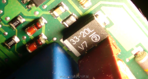

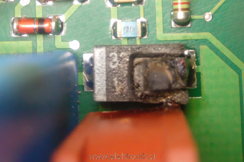

Na peči za kurilno olje je skurilo en element na elektroniki (Weishaupt wrs-cpu-b3). Prosil bi za pomoč pri identifikaciji tega elementa, saj je kakšne datasheete relativno težko najti, nova elektonika pa je 400+ €.
Iz slike gre razbrati le prvi dve št. v zgorni vrstici sta 33, spodaj pa V.

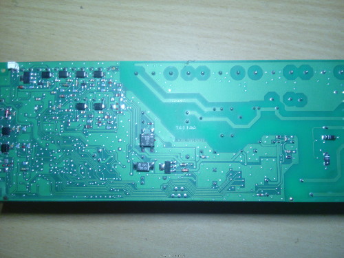

Tantal kondenzator. Mogoče tudi dioda. Odvisno kako je vezano - je na plati še kakšen tak? Lahko poslikaš celo platino? Kam gredo povezave zgoraj in spodaj?

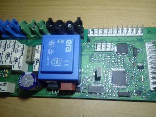

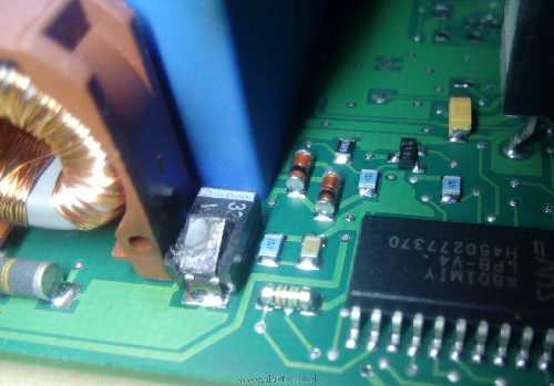

PrispevekObjavljeno: Pet Okt 23, 2015 11:49 pm    Naslov sporočila:   Odgovori s citatom
Ja, na drugi strani je še en tak podoben, vendar z drugimi oznakami: 15-35L V8

Candy1 kaj piše na elementu, ki sem ga obkrožil?

Ta bo težka... zelo zelo slabo se vidi napis, pa sem poizkusil osvetliti z močno svetlobo iz različnih kotov... Če bi moral ugibati, bi rekel, da so zgoraj na čipu (mosfetu?) neke kitajske oz. japonske pismenke, v spodnji vrstici pa "2D+" Je pa velik kondenzator levo zraven 50V, če kaj pomaga...
Bom pa verjetno jutri dobil dostop do identične delujoče elektronike, tako da napišem točno oznako elementa... Me pa že vnaprej zanima, kje bi v okolici Celja lahko dobil tantal kondenzatorje oz. diode? Imam doma par pokvarjenih rač. matičnih plošč ter napajalnikov, vendar nisem našel nič uporabnega.

Gre za tantalov kondenzator, najverjetneje 33 ali 330 uF.
Ta, ki je pa na spodnji strani, pa je 15 uF.
Primer: http://www.aliexpress.com/item/Free-Shipping-SMD-polymer-tantalum-capacitor-15UF-35V-15-35-156V-156-Type-D-black-7343/1469739303.html
Poglej še, če ni še kaj drugega v kratkem stiku na vezju.

Evo sem prišel do identične elektronike. Oznaka elementa, ki je skurjen je 33-20L V7
Na mosfetu pa je oznaka: JC75RA LM2595T-12 P+ (ja malo sem falil, ko sem ugibal... Anxious ).
Bom šel v ponedeljek do HTE, če imajo mogoče na zalogi... Sicer pa je verjetno ok tudi malo več kot 33uF in rated napetost višja od 20V za tantal kondenzator? Kaj druga pa težko sam preverim, če je v stiku, saj ne vem kako se tega lotiti (nimam izkušenj). Vizualno zgleda skurjen le ta element... Hvala vsem za pomoč!

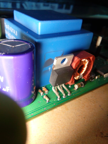

Tisto je pa daleč od mosfeta.

candy1 je napisal/a:
LM2595 ni mosfet. Tako kot sumi Jaka57 bo potrebno pogledati, kaj je z obkroženim regulatorjem. To, da je počil tantal je verjetno samo posledica napake na izhodu regulatorja Think

PrispevekObjavljeno: Sob Okt 24, 2015 1:08 pm    Naslov sporočila:   Odgovori s citatom
Predvidevam, da se ta regulator kar fino segreje, saj je pustil odtis (ožganine) na elementu, na katerega je bil naslonjen... Kako lahko stestiram ta regulator (z multimetrom)?
