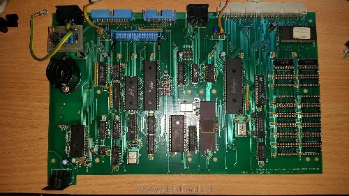

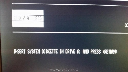

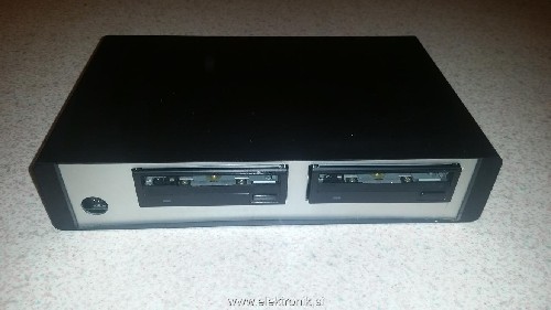

Pred kratkim sem naletel na tole zadevo, ki je najprej izgledala kot dva FDD v ohišju. Ker se mi je zadeva zdela zanimiva je šla z menoj. No, ko sem si jo doma ogledal sem ugotovil, da gre za neke vrste star računalnik. Še večje presenečenje je bilo da se je zadeva še celo prižgala. Gre za CPM mašino.

Zanimiva zadeva za kak računalniški muzej, še posebej, ker je delujoč.
Nekaj o sistemu CP/M ...
Pred leti sem imel nekaj podobnega od Gorenja (Paka).

Za leto izdelave poglej na leto izdelave integriranih vezij. Prvi dve cifri leto izdelave, zadnji dve pa teden v letu.
V desnem kotu spodaj je na tiskanini nekaj napisano. V angleščini. Mogoče Google s pomočjo tega zapisa kaj najde.
Kaj piše na nalepki eproma?
Naredi hex dump eproma. Včasih je programer napisal kakšen tekst v eprom. Ta se potem vidi v ASCII prikazu.
Memorijski prostor je videt prazen. 2 x po 8 čipov. Poleg sta dva čipa. Verjetno drajverja za RAMe. Izgleda, da je procesor Hitachijeva verzija Z80.
Video čip Thompson s Hitachijvem ramom za video poleg.
A se floppy kaj ''oglasi'' pri vklopu, oz. po pritisku ENTER.
Lp, Jože.

CPU je res Hitachijeva verzija Z80 - HD64B180R0P. Ta kjer je 16 praznih podnožij res manjka RAM, ki sem ga stestiral na enem sistemu za katerga sem vedel da dela. Zadeva ima 2x 256kB RAM.
Po čipih, ki so "najmlajši" je kot kaže zadeva nastala leta 1985.
Tastature še nisem uspel priklopiti. Pa tudi s CP/M nisem preveč domač.
Sem pa po brskanju po spletu naletel na samo tiskanino tega računalnika in gre kot kaže za računalnik ORIC PHOENIX 256k
http://forum.defence-force.org/viewtopic.php?t=177

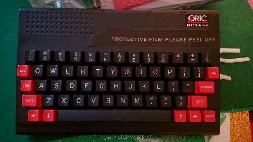

ORIC NOVA 64 iz moje zbirke
