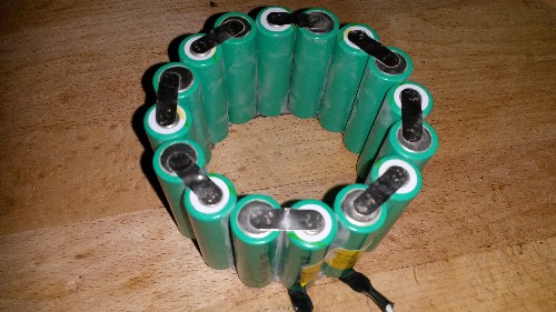

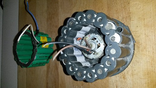

doma imamo zgoraj omenjeni baterijski sesalec. Po dobrih dveh letih so seveda baterije izgubile večino kapacitete.
Zanima me ali jih je mogoče in kako bi bilo najenostavneje zamenjati z klasičnimi Ni-Mh baterijami.
Na spletu sem sicer bral, da jih nekateri 'normalno' spajkajo. Pred tem pa pobrusijo aluminij iz obeh polov... Je omenjeno sploh varno?
Glede na to, da so v zelo ličnem ohišju, mogoče kakšna ideja, da bi zadevo fiksiral s pomočjo lepila in da bi bil ostal dober stik med baterijami?
Hvala za nasvete

Baterije spajkat ni nek tabu, rabiš samo izkušnje in dovolj močen ter vroč spajkalnik.
Za povezavo uporabi vsaj 1,5mm2.

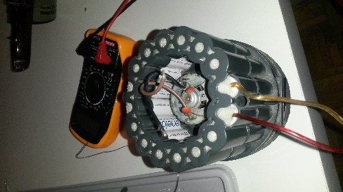

Pozdravljeni, torej notri je batery pack iz zgornje (prve) slike...
Pri nas sem kupil klasicne baterije Eneloop Ni-mh 1900 mAh... Vstavil sem jih v ohišje kot je prikazano pri drugi sliki.
Sedaj pa bi jih želel prispajkati skupaj in narediti pack. Sicer če spajkanje AA baterij ni tak problem se bom kar tako lotil.
Večjih modifikacij nisem imel v mislih ker je načeloma motor del tega plastičnega ohišja in AA baterije super pašejo notr.
Kot drugo nisem nikoli predeloval takih strojčkov tako, da se mi zdi najlažje zamenjati z ekvivalentom...

Baterije so se izkazale za tokovno dovolj močne in zadeva deluje odlično. Ker imajo baterije večjo kapaciteto je tudi daljše delovanje, kar je sploh super.
Kvaliteta baterij pa se bo pokazala s časom in polnenjem, če bodo obdržale moč in kapaciteto.
Pri spajkanju sem po nasvetu uporabil vodnike 1,5mm2 in sem imel na koncu velike težave pri sestavljanju. Pri packu so seveda ravne povezave in tukaj sem pridelal cca 3-4mm in na koncu ni šlo več v svoje ohišje :/
Sicer sem na koncu rešil, ampak če bi še enkrat to počel bi verjetno vzel 1mm2.
Ali mogoče obstajajo flat vodniki za takšno spajkanje - kaj podobnega kot je tovarniško varjeno? Malce sem iskal po spletu, vendar nisem bil uspešen.
