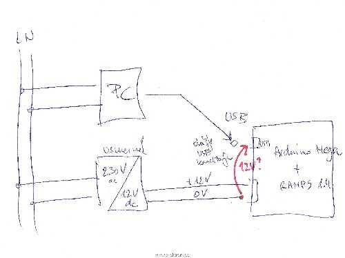

Spoštovani!
Za pomoč vam prilagajam sliko. Kot vidite imam Arduino Mega+ RAMPS 1.4. Ko vklopim usmernik 12v v en konektor arduinota, nastane na ničelnih sponkah obeh konektorjev(-) napetost 12V. Kako je to možno in kaj bo bilo narobe? Če priklopim Usb konektor v arduino se zaiskri.

Kje na sliki je ozemljitveni vodnik? Rolling Eyes
Ima 12 V usmernik plavajoč izhod? PC ga ima. V tem primeru bi lahko oba (-) vodnika za stalno vezal skupaj in ju ozemljil.

Izhoda krmilnika sta ločena, vendar sta na isti plošči. Ozemljitvenega vodnika na USBju ni, prav tako ne na usmerniku; ko sem zamenjal usmernik, sem brez problema lahko priklopil še usb na arduino. Le kaj bi lahko bilo narobe?

Najprej odgovori na vprašanje, ali ima izhod usmernika plavajoč izhod.
Omenjaš neke izhode krmilnika, a te tega nisem vprašal.
Potrebuješ trden skupen potencial, običajno je to ozemljitev, od katerega potem določaš vse ostale potenciale v shemi.
Plavajoč izhod usmernika se ne bo pritožil, če vežeš 230 V žarnico med njega in dovodno fazo. Brez pritožb bo sprejel tudi kratek stik med izhodno sponko in dovodno fazo. Ampak za vsak slučaj tale zadnji odstavek večkrat preberi. Če si v dvomih, ne preizkušaj ničesar.

Torej gre za "klasični" 12V usmernik, ki naj bi napajal 3D tiskalnik. Ta je krmiljen s pomočjo Arduino Mega krmilnika (+ RAMPS 1.4 + stepper drivers).
Za prenos toka podatkov je elektronika povezana s PCjem preko USBja. Do sedaj sem imel že kar nekaj podobnih napajalnikov in ni bilo težav. Tudi ko sem prvič priklopil tegale je bilo še OK. Ampak ko sem dodal USB se je zaiskrilo. Ko sem pomeril potenciale, sem ugotovil, da je med ničlo usmernika in ohišjem USB kabla dobrih 12Vdc. Kar zanimivo! Nič ni bilo uničeno.
PC in usmernik sta priključena na isto fazo. Oba imata priključen PE vodnik.

Kot že omenjeno je 99,9% problem v masah.
Če se ne motim ima PC napajalnik GND (-) izhodno sponko povezano tudi na PE vodnik v vtičnici, 12V usmernik pa nima te povezave, in ta masa je plavajoča.
Poveži GND (-) izhodno sponko na 12V usmerniku še na PE vodnik, in bi moralo biti ok.

Sem danes preizkusil tole čudo.
Če kratko sklenem PE in izhodno 0V, se usmernik sploh ne prižge (na izhodu je 0V).
Če povezavo odstranim, ponovno deluje.
