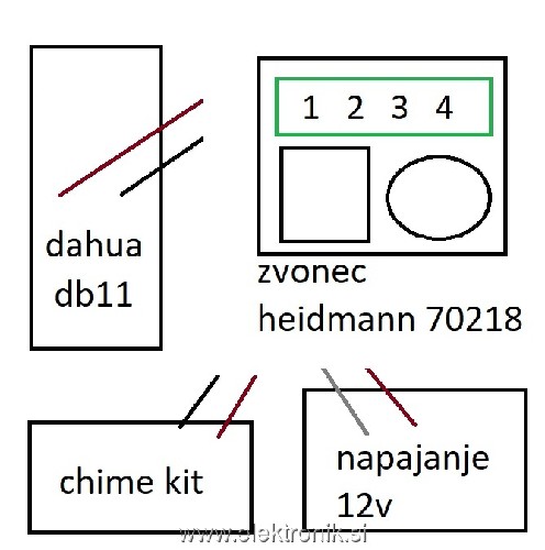

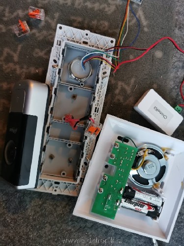

Pozdravljeni, potrebujem pomoč enega izmed vas strokovnjakov. Kupil sem zunanjo enoto s kamero ter tipko za zvonec Dahua DB11. Ko je priključena na 12v deluje brezhibno. Sedaj, ko želim na njo zvezati še zvonec imam težave in sicer nikakor mi ne uspe, da bi zvonec deloval. Prosim, če lahko kdo pogleda tehnična lista zvonca in enote DB11 ter mi na skici nariše kako morem povezati žičke.
V prilogi je skica, ter oba tehnična lista.
Lep pozdrav!

Kakšno napajanje zahteva Video enota in kakšno zvonec?
Zvonec zahteva AC napajanje, medtem ko lahko video enota zahteva DC napajanje (odvisno od izvedenke).
Kakšno napajanje 12V imate?
Vezava je lepo narisana v navodilih pod točko 2.6.1. ampak sumim da imate 12 V DC napajnje na kar pa zvonec ne bo deloval.

PrispevekObjavljeno: Ned Sep 27, 2020 9:52 pm    Naslov sporočila:   Odgovori s citatom
Napajanje je 12 DC.
