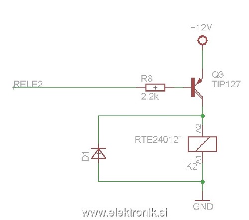

Imam vezje za krmiljenje releja s tranzistorjem TIP127. Ker sem vezje malo narobe narisal, sedaj v tem primeru sem moral uporabiti PNP. Drugače sem imel v mislih NPN tranzistor TIP120. Na bazni upor (2.2k) imam pripeljan 5V signal iz arduinota. (LED blinking). Rele sproži v vsakem primeru, ampak ga ne preklopi.

Rele vklopi nizek nivo na bazi izklopi pa visok, ki mora biti na potencialu emitr-a.

Stvar je taka, da bi rabil pull-up upor na bazi PNP tranzistorja, nato pa jo z NPN tranzistorjem v klasični vezavi preko upora zvleči proti GND, da bi se PNP tranzistor odprl in vklopil rele.
Po domače:
Vzemi olfa nožek in ustrezno spraskaj (prekini) obstoječe napačne povezave, da boš lahko obrnil napajanje predela vezja, ki je na gornji shemi. Potem boš obrnil diodico in nadomestil tranzistor z NPN.
Se pravi tri prekinjene povezave in dva žična mostička. Vsakršna drugačna rešitev (razen izdelava nove tiskanine) bo zahtevala bistveno bolj grobe estetske posege po ploščici.
Pa za relejček ne rabiš darlingtona, temveč navaden BC547 .
