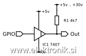

Potreboval bi vezje, ki bi pretvorilo 5V signal s frekvenco do 200kHz v 24V signal. Lahko je že pripravljeno vezje, lahko pa je tudi samo shema za samogradnjo. Dobro bi bilo, če bi bilo vezje čim bolj kompaktno, saj potrebujem 15 takšnih pretvorb.
Gre pa za star krmilnik koračnega motorja, ki ima 24V vhod.
Lp, Denis

Ena možnost je komparator LM339. Napajaš ga s 24V, točko preklopa pa nastaviš na npr. 3V

Z vezjem v prilogi bi znalo delat.
