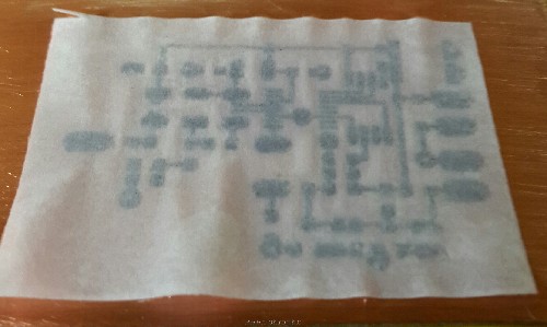

Bi bilo smiselno odpret debato o tem postopku.
Mislim da bi bilo uporabno.
Kolikor mi je čas dopuščal sem se ta teden malo zabaval s tem postopkom.
Res da nisem delal z acetonom ker ga še nisem nabavil.
Sem pa poskusil z nekim razredčilom in alkoholom katerega čistost mi tudi ni znana
Rezultati so bili kar zanimivi.
Mešal sem 1:1
Tiskalnik lj1020 toner pa nek ponaredek. Papir navaden papir za laserski tiskalnik
Najboljše kar mi je uspelo se vidi na pripeti slikci
 Velikost datoteke:  1.19 MB
Lp. Traflc

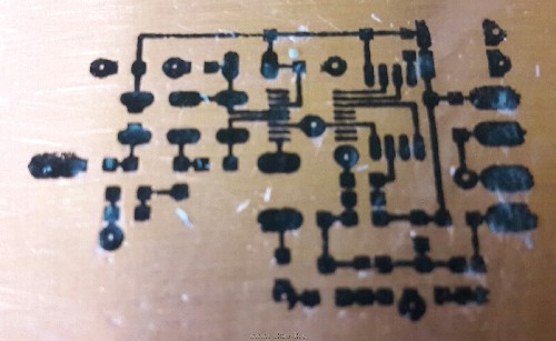

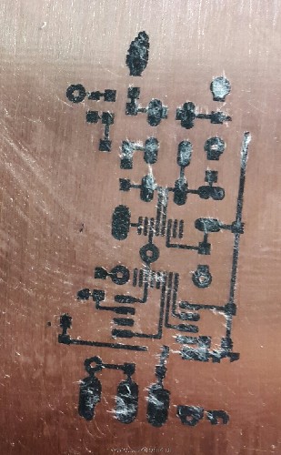

Danes sem še malo poskušal
Sem nabavil aceton in etilni denaturiran alkohol
Alkohol je 96% , aceton pa je aceton M in naj bi bil 100%
Je pa oboje iz mavrice
Toner se z acetonom sicer raztopi takoj, ko pa ga mešam v predlaganem razmerju 3:8 pa se ne zgodi nič.
Najbolje se mi je obnesla mešanica 1 alkohol : 2 aceton (verjetno zaradi tonerja)
Tiskam na navaden papir z lj1020 toner pa je kar en (ni originalen).
Torej teorija je po mojem, da se vrhnja plast tonerja pod vplivom acetona toliko zmehča, da postane lepljiva.
Nato pa se cel tisk enakomerno pritisne na ploščico in počaka da mešanica izpuhti.
Nato se papir namaka v vodi dokler ne odstopi in ostane ves toner na ploščici.
Meni zadeva ne deluje najbolje
Nekje se mi zalomi. Ali sem preveč neučakan in papir prehitro potegnem dol ali pa preveč pritisnem na ploščico da se razpaca.
Me pa zanima kako bi se obnesel tisk na paus papir ali pa na kak bolj porozen papir, da bi alceton hitreje izhlapel Very Happy
Lahko je problem tudi alceton, ki ne izhlapi izpod tonerja.
Današnji slikci :
