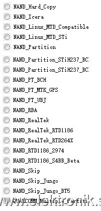

PrispevekObjavljeno: Sre Dec 02, 2015 2:12 pm    Naslov sporočila:   Odgovori s citatom
Algoritmi ko so na voljo
 Velikost datoteke:  37.66 KB
 Velikost datoteke:  103.02 KB
 Pogledana:  19 krat
LP Gašper

PrispevekObjavljeno: Sre Dec 02, 2015 2:20 pm    Naslov sporočila:   Odgovori s citatom
Po moje bi "hard copy" moralo špilat?

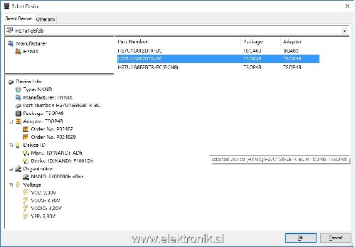

Kateri programator pa imaš?
airwolf
Prispevkov: 2219
Aktiv.: 10.66
Kraj: Polhov Gradec
PrispevekObjavljeno: Sre Dec 02, 2015 2:29 pm    Naslov sporočila:   Odgovori s citatom
PROS PF 110+

Pa še par informacij kako sva naredila:
Najprej sva prebrala preverjeno delujoč čip in shranila vsebino kot BIN fajl.
Nato sva prebrala in shranila vsebino z nedelujočega čipa.
Glede na podobnost datotek obstaja velika verjetnost da je bila televizija posodobljena z napačno datoteko.
Nedelujoč čip sva izbrisala in z NAND_RBA algoritmom zapisala predhodno skopirano dobro vsebino.
Kar naju je motilo je to da je bil del popolnoma na koncu čipa na novem drugačen kot na originalnem (iz tega tudi drugačen CRC).
