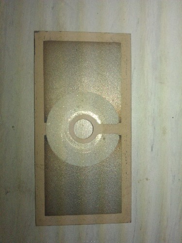

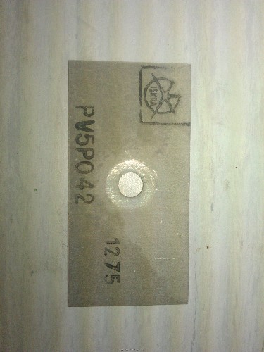

So selenske ploščice Very Happy
Zanimiva stvar. Zgleda da je aluminijasta ploščica z natisnjenim selenom? Kako deluje zadeva?
Res nima noben načrta?
Meril sem napetost na odprtih sponkah. Ima dva sekundarca. Izmeril sem 13,5V na enem in 7,5 na drugem. So napetosti dobre?
Polnilec ima opcijo za 12V in za 6V polnjenje.

Vprašal sem zato, ker se čudiš selenskemu usmerniku. V tem polnilcu je bil uporabljen zaradi večjega padca na plošči kot pa na diodi. Posledično polni bolj "mehko".
Če pa imaš tri instrumente, lahko sam zmeriš napetosti v polnilcu.
Pa še nekaj, nikakor ne zamenjaj tistega selenskega usmernika z diodami, ker ne bo več isti polnilec.

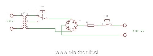

PrispevekObjavljeno: Pon Nov 23, 2015 10:36 pm    Naslov sporočila:   Odgovori s citatom
Še elek. vezava polnilca.
Vzporedno z uporom R1 je vezan voltmeter, ki služi kot ampermeter.
