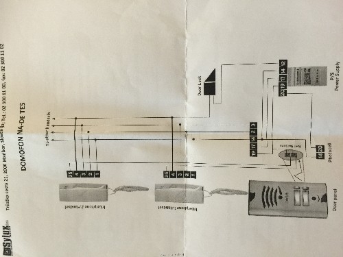

Bi bilo za probat, kam naj bi ga priklopil?

Na vhod ojačevalnika, ki je zelo verjetno v zunanjem panelu. Če je pa (tudi) v notranjih enotah pa med 14 in 2 ali 3.
