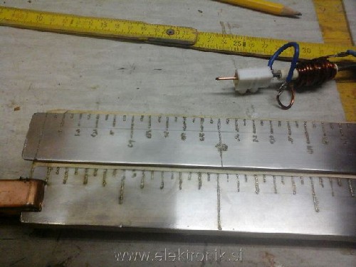

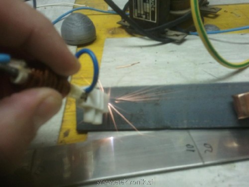

Ker ključar ni imel volje/možnosti ali česarkoli, da bi naredil želeno, sem se lotil izdelave arkografa. Iz smeti, edina uporabna stvar je bil star trafo in pa kos nove bakrene žice z vrstno sponko za iglo. Izdelava je trajala cca pol ure, od tega 20 minut brskanja po smeteh.
Je žena potem sama z veseljem zvečer narisala in vžgala kar je hotela.
Med testiranjem

Kako pa je narejen ta tvoj, dodaš kako skico? Iz slike se vidi le bakreno navitje na plastiki.. Smile

Saj nimam kake skice, vse je bilo narejeno 123 iz odpadkov in se pravzaprav vse vidi na drugi sliki.
Žica je navita na en M4 plastični distančnik, vanj je z ene strani privit daljši vijak za lažje držanje (je bilo naknadno ugotovljeno da je brez veze). Jedro je železna žica - delček elektrode, da manj opleta sem jo malce obvil s papirjem. Mora pa se vseeno lahko gibat. Modra (mehka) žička iz Cu1,5mm2 je prispajkana na en del navitja in na tisti konec jedra, ki gleda ven iz distančnika. Služi kot vzmet, ki drži jedro malce ven iz tuljavnika. S preizkusom je bilo ugotovljeno, da se železna konica med uporabo rada magnetno prilepi na železo ali pa se "zašvasa", zato sem iglo podaljšal s sponko in kosom trde bakrene žice. Ta se ne prišvasa in ne prilepi.
Za napajanje pa sem imel trafo 2-4-6V in (po spominu) 60W, najbolje je delalo na 6V.
Tisti vijak za podaljšanje morebiti ni povsem brezveze, mogoče celo služi kot del elektromagneta, da lažje pritegne iglo - jedro Think

Če sem prav razumel:
tisti beli kos plastike je samo ročaj, zunaj navit baker se pa potem podaljša na kobaltovo konico (oziroma kos varilne žice)?
Ni mi jasen le del, kako si razložil, kaj mora biti mehko vpeto oz. da se lahko giblje. Bi bil hvaležen za še kakšno sliko.

Beli kos plastike je tuljavnik. Nanj je navita debela lakirana žica. Jaz sem jo navil v 3 plasteh in to zelo grdo. Varilna žica (malce saljša kot tuljavnik) pa je jedro. To jedro mora biti lahko gibljivo v smeri noter-ven iz tuljavnika, tako da ga EM polje lahko potegne v tuljavnik. Kot ročaj pravzaprav služi navitje, ki ga med delom držiš. Very Happy
ko je magnet izključen, pa jedro modra žica potegne za kakšen mm ven iz tuljavnika, ta žica služi torej kot električni kontakt med enim delom navitja in pisalno konico ter kot vzmet.
Jaz pa sem za pisalno konico uporabil kar bakreno trdo žičko (je bila ravno pri roki) in sem jo na jedro pritrdil s klemo.
