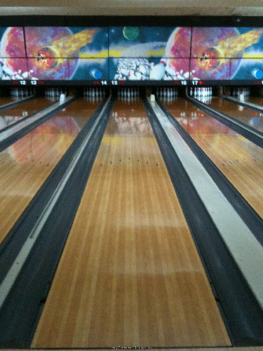

Na pripeti sliki vidimo kroglo ki zavije na koncu steze. Verjetno je vsak met drugačen in je odvisen od marsičesa. Za obdelavo smeri krogle in drugih željenih podatkov bo potrebno narediti bolj sofisticiran sistem. Zanimivo bi bilo parametre meta shraniti in kasneje analizirati. Sam sistem bi pri serijski proizvodnji lahko prišel na željeno ceno. Za izdelavo prototipa takega sistema pa bo potrebno dodati še kako nulo na desni strani željenega zneska.
