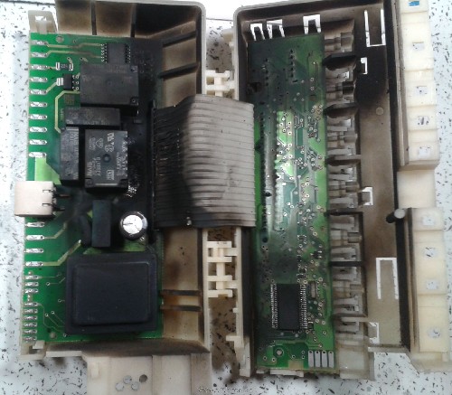

Iščem nadomestno elektroniko pomivalnega stroja
Gre za Bosch S9GT1B

PrispevekObjavljeno: Čet Dec 10, 2015 9:04 pm    Naslov sporočila:   Odgovori s citatom
Predlagam da zadevo prvo spucaš, tudi če je zadeva črna se jo ponavadi da usposobit.

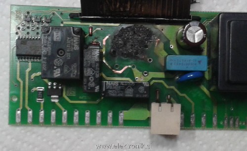

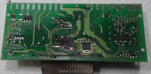

PrispevekObjavljeno: Čet Dec 10, 2015 9:59 pm    Naslov sporočila:   Odgovori s citatom
Očistil sem, ampak je FR4 zgorel do te mere, da bo po odstranjevanju pod relejem luknja.

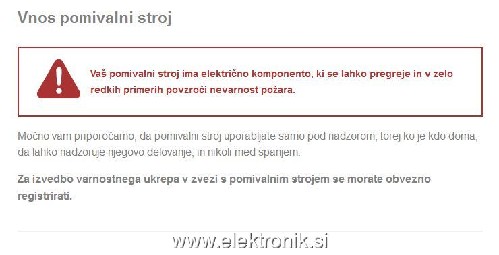

Podoben primer sem imel jaz nekaj let nazaj na našem pomivalnem stroju. Na Bosch-ovi spletni strani so pozivali uporabnike pomivalnih strojev da naj jih pokličejo , ker so nevarni zaradi vžiga . Preberi spodnji link.
https://dishcareaction.com/sl-si/bosch
Zamenjava je bila brezplačna ne glede na to da ni bil več v garanciji .

PrispevekObjavljeno: Pet Dec 11, 2015 8:06 am    Naslov sporočila:   Odgovori s citatom
Faraday hvala za tole informacijo. Rezultat preverjanja je spodaj. Bom videl kakšen bo odziv.

Na ASWO stane nova elektronika (orig. koda 00489422) 102 EUR neto.
Po slikah sodeč, bi jaz popravljal, še preden bi gledal ceno za novo. Porezkati moraš vse kar je črno, ker prevaja tok.
Enkrat sem popravil napajalnik od TV, ki je imel luknjo v tiskanem vezju. Najprej sem moral ugotoviti, kaj je tam sploh bilo. Bilo je na sekundarni strani, pod kondenzatorji.

PrispevekObjavljeno: Sob Dec 12, 2015 7:01 pm    Naslov sporočila:   Odgovori s citatom
Zaenkrat bom počakal. Številke stroja sem prepisal na spletno stran, ki jo je navedel faraday in rezultat preverjanja je, da stroj spada v serijo z omenjeno napako. Poklical sem na spletni strani navedeno telefonsko številko, kjer pravijo, da ne glede na garancijski status nadomestni kos brezplačno menjajo. Za naslednji teden imam napovedan termin popravila. Sporočim, kako se bo izšlo.
