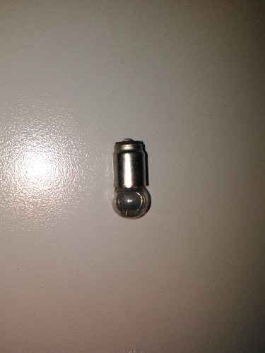

Lep pozdrav
Torej iščejo se žarnice za osvetlitev reciverja Kenwood KR 2400. Ko sem žarnico spravil na svetlo na njej oz. vseh ostalih ni oznak, edino kar na gumijastem "vložku" piše je 8V 0,3A. Pomeril sem delujoče žarnice na katerih je bila napetost 7,3 V~.
Dimenzije: Dolžina 2.2 cm , premer:žarnice 1.1 cm, premer kovinskega dela cca 1 cm.
Vse informacije in napotki dobrodošli.
Slika stare žarnice

http://www.elektronik.si/phpBB2//viewtopic.php?t=42803

Če žarnice ne boš dobil lahko predelaš (s kančkom spretnosti mogoče kar obstoječo
žarnico) na led, kot sem jaz osvetlitev vu-metrov, kjer sta crknili obe posebni žarnici.
