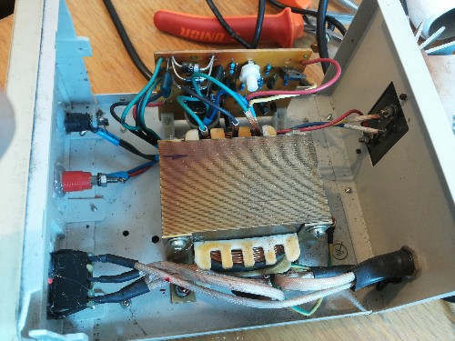

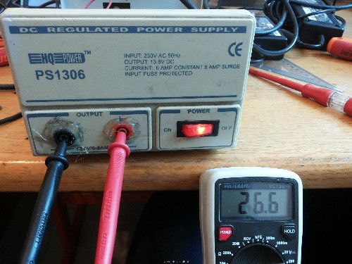

Zataknilo se mi je pri "spreminjanju" voltaže napajalnika.
Imam DC napajalnik, na katerem piše, da je nazivna izhodna napetost 13.8V.
Ko pa to napetost pomerim z multimetrom dobim še enkrat višjo napetost.
Zanima me, kaj bi lahko bil vzrok?
Najlepša hvala.
 Velikost datoteke:  2.86 MB
 Pogledana:  16 krat
 Velikost datoteke:  3.24 MB
 Pogledana:  28 krat
Prispevkov: 4225
Aktiv.: 17.79
PrispevekObjavljeno: Sre Dec 30, 2015 1:48 pm    Naslov sporočila:   Odgovori s citatom
zakaj imaš dve različni žici na sponkah + pola ?
po moje si napačno zvezal tudi prelopnik na zadnji strani , vendar brez sheme na pamet govorit ne gre

Transformator je pravilno priključen ?
Ker fizično sredinski odcep ni nujno da je tudi napetostno sredinski Wink

PrispevekObjavljeno: Sre Dec 30, 2015 3:27 pm    Naslov sporočila:   Odgovori s citatom
Prebit serijski tranzistor.
Tistih konstantnih 6A je pri teh cbjaških igračah le pravljica za male fantke.
Prispevkov: 1975
Aktiv.: 12.85
PrispevekObjavljeno: Sre Dec 30, 2015 4:02 pm    Naslov sporočila:   Odgovori s citatom
Se strinjam. Preveri na shemi tranzistorja V2-2N3055 in V27-3DG1008.

PrispevekObjavljeno: Sre Dec 30, 2015 5:41 pm    Naslov sporočila:   Odgovori s citatom
Res je problem v tranzistorjih.
Najlepša hvala vsem za pomoč!
MadMax
Prispevkov: 4743
Aktiv.: 19.97
PrispevekObjavljeno: Sre Dec 30, 2015 5:51 pm    Naslov sporočila:   Odgovori s citatom
Namesto 3055 daj 3773, bo vsaj malce bolj varno.
Sploh če nimaš pri roki 3055 od Ei Niš. Novodobni "primerki" so kot slaba šala...
Pa na dobro hlajenje ne pozabi (termo pasta, cirkulacija zraka).
Če imaš kak 12V ventilator pri roki ga tudi uporabi, če nameravaš s to zadevo trajno poganjat kaj več kot 1.5÷2A.

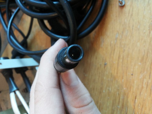

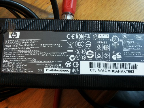

Ker vidim da ste sami mojstri vas bom vprašal še eno vprašanje, če ima kdo slučajno, kar tako iz glave, kakšno idejo kaj bi lahko bilo narobe.
Torej.. Imam HP-jev 120W napajalnik prenosnika, ki pa ne deluje. Na podatkih piše da je output 18.5V in ko to pomerim z voltmetrom je napetost res takšna, oziroma celo malenkost višja.
Ko pa napajalnik vključim v računalnik mi javi napako, da je izhodna moč napajalnika premajhna za ta računalnik, kot da bi se napetost ob priključitvi sesedla.
Če pa priključim drug polnilec, enakih lastnosti, se računalnik normalno polni, torej mora biti napaka na polnilcu.
Mogoče kakšna ideja, kateri element bi lahko crknil?

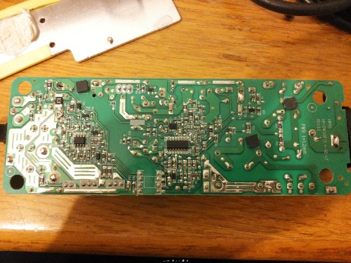

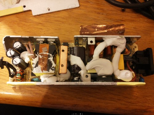

Notranjost:
 Velikost datoteke:  2.73 MB
 Pogledana:  19 krat
 Velikost datoteke:  3 MB
 Pogledana:  16 krat
MadMax
Prispevkov: 4743
Aktiv.: 19.97
PrispevekObjavljeno: Sre Dec 30, 2015 7:14 pm    Naslov sporočila:   Odgovori s citatom
Provizorično dodaj kak elektrolit na izhodu. Vsaj 1000 mi F pa 25V.
Pa na vhodu ("primarju") na tavelikem meri, če imaš nekih 310V, seveda z vso previdnostjo!
