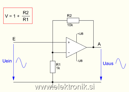

Živjo, imam dve vprašanji, saj nisem ravno poznavalec teh zadev.
Imam senzor, ki je namenjen za krmilnik Arduino (senzor vlažnosti zemlje), na katerem je izhodni signal 0-3V.
To napetost bi rad pretvoril, da bi linearno kazala izhodno napetost 0-10V, ki bi jo uporabil pri krmilniku.
Na kakšen način lahko to rešim. Bi bilo najlažje z OP? Katerega izbrati in kako vezati?
Rabil bi tudi senzor vlažnosti (zraka), ki bi dajal na izhodu napetost 0-10V.
Na kakšen način bi to najlažje rešil?
Hvala za odgovore!

PrispevekObjavljeno: Ned Jan 10, 2016 7:28 pm    Naslov sporočila:   Odgovori s citatom
Uporabi vezje na sliki. Upor R1 daj npr. 3K3, upor R2 pa zaporedno vezavo upora 4K7 in trimerja 5K. Uporabi operaciski ojačevalnik LM358. Napajanje operacijskega naj bo 15V.

PrispevekObjavljeno: Ned Jan 10, 2016 9:30 pm    Naslov sporočila:   Odgovori s citatom
milan62 je napisal/a:
Hvala!

PrispevekObjavljeno: Pon Jan 11, 2016 11:17 am    Naslov sporočila:   Odgovori s citatom
ksimon123 je napisal/a:
Hvala!
Samo LM358 nima konektorjev za napajanje oz. Ub+-?

PrispevekObjavljeno: Pon Jan 11, 2016 12:09 pm    Naslov sporočila:   Odgovori s citatom
Kako da ne?
-Ub pin 4
+Ub pin 8

PrispevekObjavljeno: Pon Jan 11, 2016 12:36 pm    Naslov sporočila:   Odgovori s citatom
Branez je napisal/a:
Kako da ne?
-Ub pin 4
+Ub pin 8
Whistle
Aha, moja napaka*
Hvala Very Happy

PrispevekObjavljeno: Pon Jan 11, 2016 1:03 pm    Naslov sporočila:   Odgovori s citatom
V tem tvojem primeru lahko uporabiš enojno napajanje - pin 4 na GND in pin 8 na +15V
