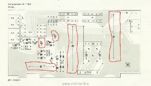

Zdravo:Najprej se ti zahvaljujem za sheme. Razneslo je kondezator na24 zraven releja pri ishodih.Ali gdo ve tip kondezatorja HVALA.

jankos69, ni problema, vendar, brez potrebe si odprl novo temo.
Na plošči 11052 kjer je rele K241 (na plošči je označen z 41) imaš poleg releja kar nekaj kondenzatorjev. Na sliki sem označil samo elektrolite.
Če je odprlo največjega (dva taka sta), potem je to elektrolit 6800uF v napajalni veji (32V) oz, če ne, napiši številko kondenzatorja, ki ga je odprlo.
