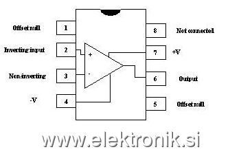

Oznaka čipa je TL071CP
stane
Prispevkov: 1281
Aktiv.: 5.80
Kraj: Rače
PrispevekObjavljeno: Ned Mar 21, 2010 7:51 pm    Naslov sporočila:   Odgovori s citatom
Operacijski ojačevalnik
google veliko ve
