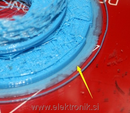

Ima mogoče kdo idejo kaj bi lahko bilo narobe, da takole tiska.
Pri extruderju se sliši tik tik, ko printa in nekako ne more poriniti filamenta čez, da bi lahko tiskal.
Nastavitve v repetierju sem preveril že nekajkrat, bed leveling tudi.
material je PLA temp 210. Preizkusil sem tudi višje in nižje temperature in ni razlike.
nozzle sem že očistil 2x.
Nimam več idej kaj bi lahko bilo narobe.

Preveri če ti slučajno spodrsuje podajalnik na filamentu.
Osebno moram za tiskanje PLA imeti odprto ohišje od printerja, pa še filament podmazujem.
Večina dela brez podmazovanja.

Nekje se ti filament zatika ali nabira v šobi in se zagozdi.
Če si vse preveril, je možnost tudi, da ti ga zobnik pri extruderju preveč stiska in ga splošči. To ugotoviš tako, da na novo napelješ not, nato tiskaš. Če bo nekaj časa delovalo dobro, potem pa se bo pričelo zatikati, ko bo sploščen del prišel do šobe, je krivo to. Opaziš lahko že na samem filamentu, ki gre od extruderja proti glavi ali je preveč sploščen (zareze so globoke).

Ne, meni se je to dogajalo s PLA in sicer pred vstopom v šobo.
Bolj sem zategoval zobnik, misleč, da preskakuje zaradi premale sile, več je bilo težav.
Do diagnoze pa sem prišel šele takrat, ko se na novo vstavil filament do šobe z roko, nato dal tiskati in opazoval kdaj se to pojavi. Pojavilo pa se je točno takrat, ko je sploščen del prišel do šobe. Vzel sem filament iz cevke, ga malo premeril in ja, bile so razlike namesto 1.75mm je bilo 2mm. Tudi pri retractu so bile težave, saj je filament še bolj sploščilo, ko bi pa mogle spet potiskati naprej, pa je še prej zdrsnilo, ker je bil filament že toliko mehak.

Motor je bil prešibek oz. premalo toka in ni mogel potiskati filamenta dovolj, zato je motor preskakoval.
Povečal sem tok in je filament pritiskalo dovolj.
Zdaj imam drug problem ker so layerji ponekod narazen se pravi se ne zlepijo skupaj.
