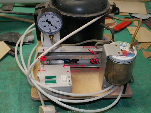

Maki kako si pa rešil z vklopom in izklopom med vakumiranjem, ali imaš nonstop vklopljen kompresor , namreč jaz bom imel v kalupu speljane cevi s toplo vodo da epoxi smola reagira na pravi temperaturi cca 60°c 2-3ure .

na dveh imam mehanski vklop (slika), sedaj pa na drugih pa elektronskega na podlagi mpx senzorja.
