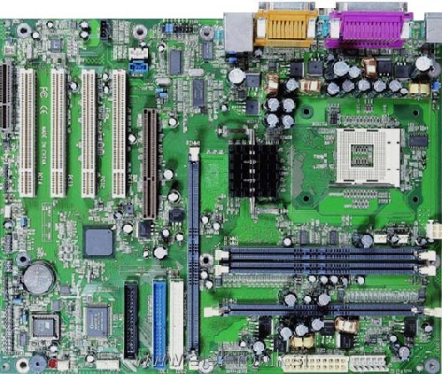

Pozdravljeni
Neuspešno iščem gonilnike za ploščo.. Legend QDI P6I850 PlatiniX 4N za xp ali win2000.
Lp.
 Velikost datoteke:  96.91 KB

Tule so gonilniki za QDI plate.
PlatinX 4, 4N in 4X imajo isti chipset, torej Intel 850.
Najboljše, da ga vzameš direktno iz Intel strani, torej Intel Inf za 850 chipset:
Če rabiš flešat tudi bios je tu zadnja verzija (datum 06/07/2002) ver1.4SLCP. Prej preveri obstoječo verzijo, če je sploh potreba.
Lahko boš imel problem z zavrnitvijo prenosa, ker zip datoteka vsebuje awdflash.exe s katerim izbereš priloženo p4n_v14.bin datoteko in flešaš bios Smile
Če nisi vešč DOS-a in tega še nisi počel potem pusti na miru in preskoči flešanje.
Po dokumentaciji naj bi bil čip za zvok Realtekov AC'97. Preveri na plati, lahko je tudi AD1881.

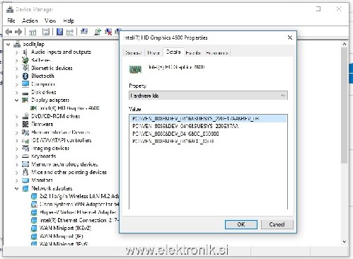

PrispevekObjavljeno: Pon Jan 04, 2016 8:44 am    Naslov sporočila:   Odgovori s citatom
Zaženeš device manager, desno klikneš na napravo za katero rabiš ID in izbereš properties (Lastnosti). Izbereš zavihek Details (Podrobnosti) in Property (Lastnost) na Hardvare Ids (Strojni ID-ji).
