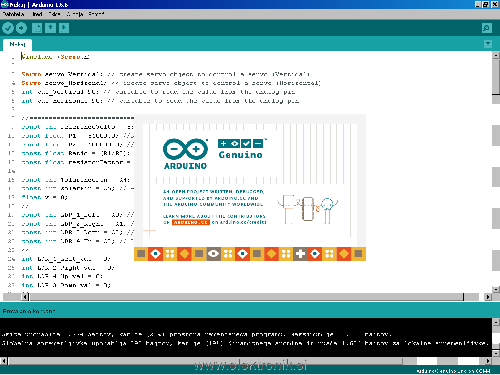

Jaka57 Moderator
Pridružen-a: Ned 12 Dec 2004 21:47 Prispevkov: 5820 Aktiv.: 24.55 Kraj: Grosuplje
Objavljeno: Sob Jan 23, 2016 4:03 pm Naslov sporočila: |
Hm, nnovartis19, kot lahko vidiš na spodnji sliki, mi prevede gornji sketch iz prvega prispevka, brez napak v Arduinu IDE v.1.6.5.
Tudi za deklaracijo float v=0 ne javi napake.
Torej, ker nimamo steklene krogle ne moremo vedeti, kateri Arduino IDE uporabljaš za prevajanje, kakor tudi ne katerega Arduina misliš uporabiti za tole.
Daj, prosim, malo bolj se potrudi pri objavljanju prispevkov, ne da je vse nametano, kakor pač pride s copy/paste!
50.84 KB |
6 krat |
_________________ Lp, Jaka |
