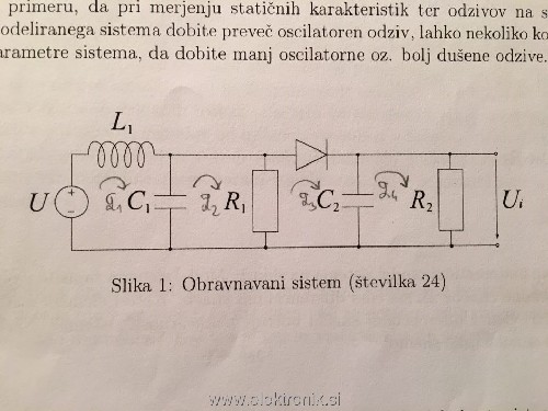

Imam precej težav z zapisom diferencialnih enačb iz sistema, ki sem ga dobil za seminarsko nalogo. Prosil bi, če bi kdo znal napisat te štiri diferencialne enačbe.
Podatki so sledeči:
L1= 450 mH
C1= 700 mF
C2= 900 mF
R1= 20 ohm
R2= 15 ohm
Germanijeva dioda.
Tokovno-napetostna karakteristika diode je določena s Shockleyevo enačbo, kjer so:
Is = 1uA, n = 1,1 in UT=26mV
Profesor mi je podal še ta navodila:
1.zanka: U, L1 in C1 opišete z q1
2.zanka: C1 R1 opište z q2
3.zanka:R1,dioda ter C2 opišete z q3
4.zanka: C2 in R2 opišete z q4
Lepo bi prosil za pomoč.

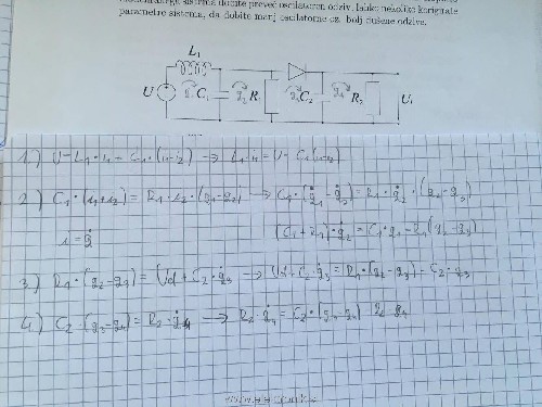

Evo, sem poskusil nekaj sam napisat, samo dvomim, da je prav.
Je res, da se je naredilo par primerov na vajah (na primeru vezij res malo). Letos nismo imeli nobeni avditornih vaj.
Sicer pa res nevem, zakaj bi taki, kot sem jaz drugim plače nižali.
Kar se pa tiče pomoči drugim, pa sam rad pomagam, če znam. Ne pa, da se nekoga napade brez razloga.
 Velikost datoteke:  160.23 KB

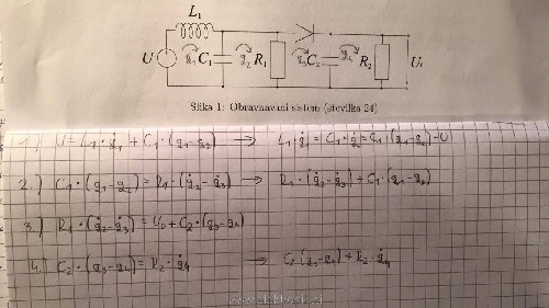

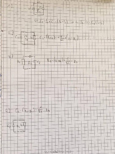

S tem sem si pomagal (slika 1):
Tu pa sem zapisal enačbe iz svojega sistema (slika 2):
Je vsaj približno prav?

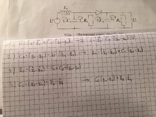

Uspelo mi je napisat tole, in profeso je potrdil, da je prav:
 Velikost datoteke:  215.46 KB

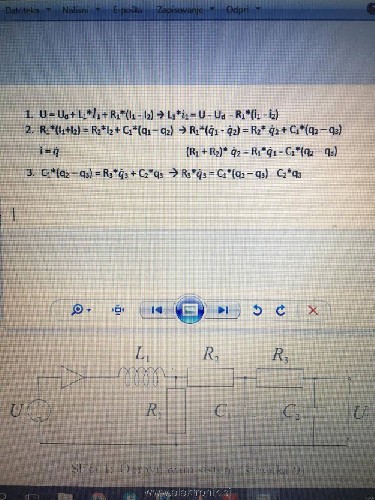

PrispevekObjavljeno: Pon Jan 25, 2016 7:20 pm    Naslov sporočila:   Odgovori s citatom
oz. tale bo pravilna:
