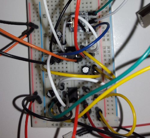

Na protobordu sem po liniji najmanjšega odpora s čimmanj elementi sestavil 2x lm386 ojačevalnik (da je stereo). Zadeva špila, če pripeljem signal iz računalnika.
Pri kitajcu sem nabavil omenjena radio čipa. Najprej sem usposobil rda5807, ki presenetljivo dobro špila, če ga priklopim direktno na slušalke. Če ga priklopim na svoj mini ojačevalec dobim - tišino.
TEA5767 je podobna zgodba, le da tukaj (povsem normalno) ni nič niti na slušalkah. Prepričan sem, da zadeva dela, ker se na i2c vodilu odziva in mi celo uspe ven prebrat rssi vrednost, kar pomeni, da verjetno signal sprejema.
Oba čipa krmili arduino uno. Ampak mislim, da je bolj problem, ker nimam okoli teh audio zadev nobene teoretične ali praktične podlage Smile Torej kaj mi je storiti, da bo moj ojačevalec predvajal zvok iz radio čipov?

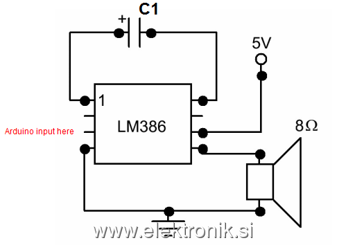

PrispevekObjavljeno: Sob Jan 23, 2016 11:33 pm    Naslov sporočila:   Odgovori s citatom
Kot pravim, najbolj enostavna reč, ker mi kvaliteta zvoka trenutno ni pomembna.
Nekaj takega kot je priloženo. C1 sem se igral z različnimi vrednostmi. Načeloma je z 10mikro že kar dobro ojačanje.

PrispevekObjavljeno: Ned Jan 24, 2016 7:32 pm    Naslov sporočila:   Odgovori s citatom
priklopil tea5767 na stare računalniške zvočnike in špila, da je veselje
z lm386 pa karkoli naredim ni nobenega rezultata Sad

PrispevekObjavljeno: Ned Jan 24, 2016 7:47 pm    Naslov sporočila:   Odgovori s citatom
oba, ker če pripeljem signal iz laptopa igrata kar "pošteno" naglas
sicer zdaj imam povezanega samo enega, dokler ne ugotovim kaj me zafrkava

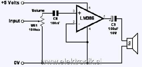

PrispevekObjavljeno: Ned Jan 24, 2016 7:50 pm    Naslov sporočila:   Odgovori s citatom
frgo je napisal/a:
Moral boš spojiti pin2 na maso in med pin5 in zvočnik dodati kondenzator.
Nekako tako:

PrispevekObjavljeno: Ned Jan 24, 2016 7:58 pm    Naslov sporočila:   Odgovori s citatom
Lojz je napisal/a:
trenutno imam zvezano tako, pa je še vedno tišina, ko gor pripeljem signal iz fm čipa
danes sem kar veliko googlal in preizkušal različne kombinacije, pa še vedno nimam sreče
če pa pripeljem zvok iz laptopa pa praktično katerakoli kombinacija deluje
