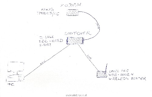

Spoštovani,
preselili smo se v novo stanovanje in imam težavo z vzpostavitvijo interneta in wireless signala po vseh prostorih.
V prilogi vam pošiljam prikaz, kako je sedaj vse skupaj povezano. Ponudnik internetnih storitev je ARIO.
Imam modem ARRIS, od katerega imam kabel na 8-portni switcher D-link in od tam naprej imam vtičnice v vse prostore. Ker pa imamo tudi kakšen prenosnik in pa seveda mobilne telefone, bi rad v enem prostoru priklopil tudi LEVEL ONE Wireless router.
Doma sem imel vse vezano iz modema na wireless router, ko pa smo se preselili, mi nikakor ne uspe vzpostaviti signala in hkrati tudi brezžične povezave po celotnem stanovanju.
Za kakršnokoli informacijo bom izjemno hvaležen.
Hvala.

Če namesto switcha priključiš router dela ?
Glede na to, da gre za predvidevam novo instalacijo - a na prenosniku dela, če ga priključiš z kablom direkt na vtičnico ?
Lahko da modem in tvoj router delujeta na enakemu IPju(npr. 192.168.1.1) in to zna motiti. V takemu primeru bo potrebno menjati IP na tvojemu routerju.

Pa modem sploh zna hendlat več PCjev naenkrat?
Včasih je znal le enega (razen ADSL na dinamični IP je znal 2 ali 3), torej si moral na modem najprej priklopit router, potem pa iz routerja dalje po želji.

Gotovo gre za kabelski modem, ki si zapomni mac naslov routerja ali pcja, ko je bila stvar aktivirana s strani kabelskega operaterja. Če priklopiš tako kot si imel prej bo delovalo, zdaj pa zaradi switcha nima nobena naprava glavne prioritete in modem Arris zato ne ve več mac naslova s katerim kominicira. Zelo poenostavljeno.
Jaz bi dal nazaj tako kot je bilo prej, da je kabel iz Arris modema direktno priključen v WAN port routerja. Arris ga bo prepoznal in zadeva bo stekla. Iz routerja pa potem vodi naprej drate ali pa vanj zadegaj switch in razvejaj po stanovanju.
Če menjaš ali pa crkne router je bodisi treba klonirati prejšnji mac naslov starega routerja v novega ali pa poklicati ponudnika interneta, da vpiše/aktivira v svoj Arris modem nov mac naslov novega routerja.

Ja, sedaj sem namesto switcha ponovno vstavil prvotni router. Izklopil sem vse skupaj za kaksnih 20 minut in sedaj se je vse skupaj končno zagnalo. Wireless dela in vse ostale vtičnice po drugih prostorih (čeprav jih še nimam dovolj. No, bomo pa kasneje razvejali s kakšnim switch-om in bo potem vse rešeno, kot pravi Dušan.
No, fantje. Prav lepa hvala za pomoč.
