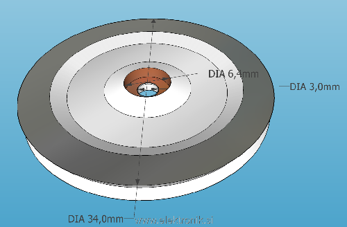

Kako odpraviti napako na gramofonu Iskraphon 2005, ki je glede na moj spomin očitno serijska, saj sem na popolnoma enakem gramofonu že leta 1986 naletel na isto:
Na 33 obratih gramofon ne more zavrteti plošče ali pa se matra, kot da je le-ta pretežka,
45 in 78 obratov pa deluje skoraj normalno...
Kje dobiti dele in kako popraviti zadevo zaradi nostalgije ?
Branez Moderator
Pridružen-a: Pon 14 Apr 2003 7:21 Prispevkov: 7831 Aktiv.: 32.97 Kraj: Koprivnica HR
Objavljeno: Tor Jan 26, 2016 9:01 am Naslov sporočila: |

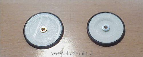

Krivo je verjetno kolo, ki prenaša obrate motorja na kovinski disk. Ponavadi je guma na njem razpokana ali obrabljena. Snemi to kolo in izmeri kot je na sliki (tiste mere na sliki so važne + debelina kolesa). Da se narediti novo na 3D printerji, kot je na drugi sliki.
Tukaj smo o tem razpravljali, vendar mi avtor tam nikoli ni dal pravih mer tako, da še vedno ležita tisti dve kolesi (približnih mer) pri meni. Če boš bolj resen kot oni moj soimenjak tam, se bom potrudil in naredil to kar rabiš in to s krogličnim ležajem. Nekje se mi še potika nekaj krogličnih ležajev s 3mm notranjim premerom.
Upam, da bova naredila kolo kot se šika, samo potrudi se!
