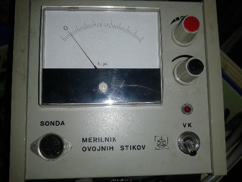

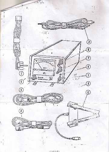

Sem ravnokar prišel domov, skeniral navodila in slikal aparat.

Prilagam še slike notranjosti in sond, če bi kdo želel za samogradnjo.
