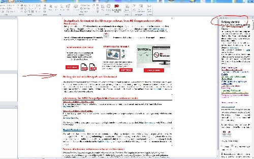

Kaj za enega si to poslal? Kaj ne rišeš v DesignSpark?

Ja ne, če ga še ne znam uporabljat in ne znam nardit lukenj Smile
uporabljam 123design

Se ravno trudim, pa mi ne uspeva najbolje.
Ko bom uspel bom poizkusil sprintat in prilepim tu

Kaj delam, poizkušam narisati ta element v DesignSpark in mi ne gre!
Včeraj sem poizkušal že narejen element sprintat pa se je pojavljalo to kar sem napisal zgoraj.

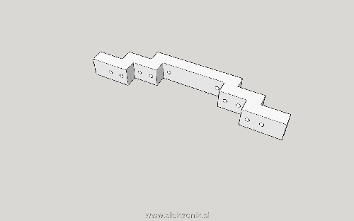

No DSM se mi tudi dopade, vendar ga še nisem uspel (od sinoči) kaj preveč preizkušat. Sem pa uvozil tvoj *.stl v Sketchup, s kotiranjem (merjenjem) tvojega kosa, sem na novo narisal taisti kos v točno 10 min izvozil 3D model, v Curi zgeneriral G-kodo, samo še tiskati dam, ker me res firbec matra.
(No edino luknje sem poravnal, ker se mi zdi, da na tvojem kosu so malo zamikane, pa se mi ni dalo meriti Smile )

Če obvladaš ni težko. Ja moje luknje niso bile ravne, ker nisem znal to nekak poravnat.
Sam sem uvozil v designer tist moj stl in ga potem na novo shranil v nov stl in dal printat in tokrat zgleda bo naredil do konca.
Edin en vogal se je spet odlepil čeprav imam heatbed nastavljen na 110 0C.
Očitno sem premalo namazal heatbed.
Jaz sem ga narisal v DSM in za to porabil pol ure, s tem, da sem DSM uporabljal drugič.
V Sketchupu se, takle enostaven model nariše cik-cak, no v DSMju se pa še lovim, kajti manjkajo mi "guide lines" (slovensko???), zoom je ravno obratno....
