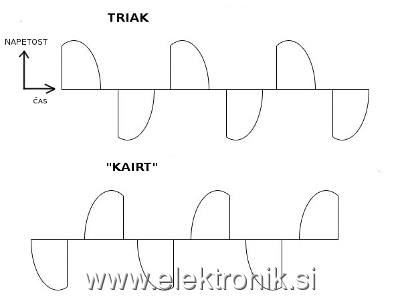

Informativno me zanima ali sploh obstaja kakšen preprost polprevodniški element, kot je "Kairt"? Kaj to sploh je? V bistvu nisem našel bolj pametnega izraza, zato sem besedo "Triak" napisal vzvratno. Torej zanima me inverzni element triaka, ki iz sinusne izmenične napetosti proizvede takšno napetost, kot jo generira triak, če na grafu napetost vs. čas obrnemo čas naokoli, da teče v obratno smer.
Triak cvikne napetost na začetku sinusne krivulje, iščem pa element, ki jo cvikne na koncu. Generator signalov ne pride v poštev, element mora biti preprost, kot je triak.
Ali obstaja kaj takšnega in kako se element imenuje?

Tranzistor in grec, pa optokopler da ne kompliciraš s krmilnimi napetostnimi nivoji.

Zakaj pa nebi triak ''cviknil'' napetosti proti koncu polperiode?

Triaku lahko zakasniš vklop, ne moreš pa ga predčasno izklopiti. Izklopi se sam pri prehodu skozi ničlo, če na vhodu nima prožilnega signala.

GTO tiristor, oziroma dva. Vsak za eno smer.

tako regulacijo imam na varilnem aparatu za uporovno varjenje
nastavlja se št. period , kot vklopa tiristorja in % moči

MadMax je napisal/a:
Kot je navedel MadMax.
Domnevam, da zadevo potrebuješ za kako regulacijo enofaznega asihronskega motorja? Poglej tale datashet
