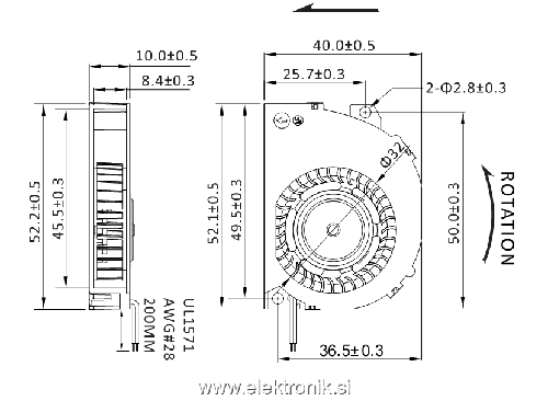

Je za ventilator slabo in se mu poveča hrupnost, če zamenjaš žici za napajanje da se vrti v drugo smer?
Gre za ventilator na linku ki sesa zrak iz aksialne smeri in ga pošilja v radialno. Jaz bi to smer zraka rad obrnil.

Večinoma imajo notri diodo, tako da kaj hujšega kot nedelovanje načeloma naj ne bi doživel.
Če pa omenjene diode ni, pa bo iz njega ušel dim...
Itak pa tudi če bi se zavrtel v nasprotno smer, se z zrakom ne bi zgodilo to kar pričakuješ.
Osnove fizike in ZKP.

Raje se vprašaj kako in koliko bo tako pihal. Obrni žlico narobe in pojej juho iz krožnika. Saj bo šlo, ampak... Think
Poglej kakšne so lopute na ventilatorju!
